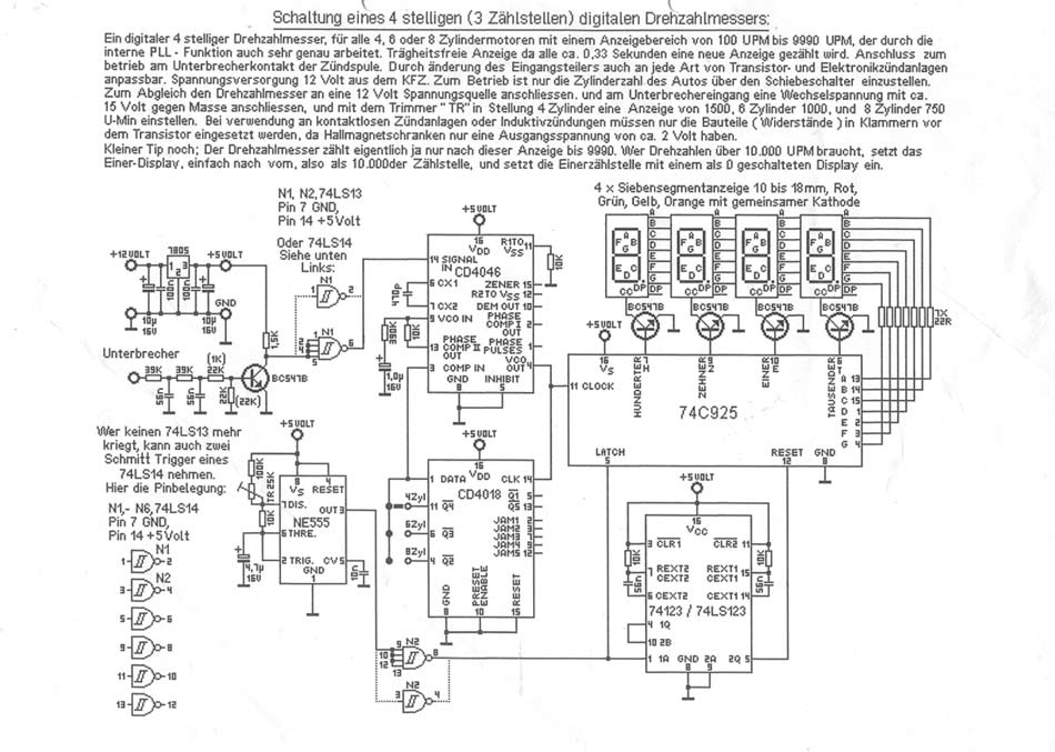

Ich habe hier etwas gefunden, kann ich das nehmen?

von Chriss (Gast)
@Christian
Sieht ganz gut aus das Ding, aber wie willst du die Hardwareanbindung
machen? Hast du dir darüber schon gedanken gemacht?
Ich denke am einfachsten wäre die Montage eines Gebers, wie sie bei
SIGMA verwendet werden. Die impulse mußt du dann noch über nen OPV
verstärken und das ist dann dein Signal. Radumfang ausmessen und gut
ist. --so die Theorie--
