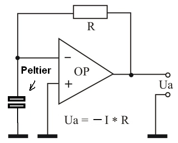

Hi, ich versuche gerade ein Peltierelement an einem LM358N zu koppeln - wie auf dem Schaltbild. Test mit einer Fotodiode und einer Taschenlampe funktionieren wunderbar. Leider kommt beim erwärmen der einen Seite des Peltierelementes keine Verstärkung rüber. Fehlt dabei noch etwas? Lg Ps: Peltierelement funktioniert...
Verschoben durch Admin
Der LM358 ist natuerlich bipolar mit +-15V gespiesen ? Nein ? Schau mal wie nahe an die Versorgung die Eingaenge und Ausgaenge denn duerfen, und koennen.

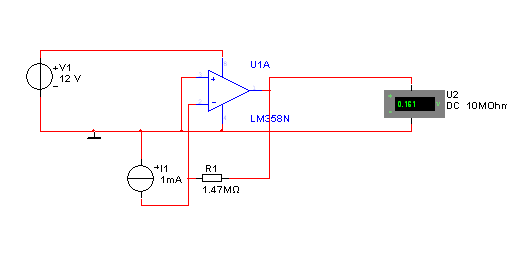

Hab mal ne schaltung gemacht irgendwie will die auch in der Simulation nicht laufen. Hab ich jez nen Denkfehler?
Bei einem Strom von 1mA und einem Rückkoppelwiderstand von 1,4MOhm müsste die Ausgangsspannung -1400V betragen. Du betreibst den OPV aber nur mit 0V an V- und 12V an V+. Der Ausgang kann also nur Spannungen von (grob abgeschätzt) 0,2V bis 11,8V annehmen. Also: -Achte auf die Richtung in der der Strom des Peltier fließt. -Dimensioniere den Rückkoppelwiderstand entstrechend.
ay^^ und schon kalibriert und läuft. allerdinga erst ab 20mw ca...
Beim LM358 kann es helfen, einen pull-down-Widerstand am Ausgang anzubringen. Das zieht ihn noch die letzten 0,8V herunter. Eine entsprechend niederohmige Last erreicht dasselbe. Es gibt aber auch echte rail-to-rail Verstärker, TS912/914 wäre einer. Oder ein ICL7660 mit zwei Elkos zur Erzeugung einer negativen Spannung, die muß ja nicht viel Strom liefern, Spannungsstabilität ist auch nicht nötig. http://www.intersil.com/products/partsearch.asp?txtprodnr=icl7660 http://www.intersil.com/data/fn/fn3072.pdf http://www.st.com/stonline/products/literature/ds/2325/ts912.pdf http://www.st.com/stonline/products/literature/ds/4475/ts914a.pdf "Input voltage -0.3 to 18V" , das Peltier-Element gibt in der Schaltung ja eine negative Spannung ab, da ist nicht viel Luft.
hab einfach das peltierelement umgedreht, jez funzt es. werde mal das mit dem pulldown widerstand versuchen.
