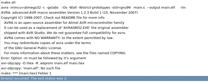

Hallo
ich bin gerade dabei mich mit Mikrocontrollern anzufreunden.
Ich habe mir dazu dauzu das Kontrollerlab installiert, da ich unter
Linux arbeite. Über USB habe ich einen Atmel AVR ISP mkII angeschlossen.
Mein Übungskontroller ist ein Atmel AtMega32.
Bei C-Programmen geht auch alles reibungslos nur mit Assembler seh ich
keinen Stich mehr. Habe schon etliche Treats gelesen und einiges
versucht, aber es kommen immer wieder neue Fehler, und ich weiß echt
nicht weiter.
Ich habe meine Versuchsdateien mal angehängt. Ich denke, dass vielleicht
das Makefile falsch ist, aber davon habe ich (noch) keine Ahnung.
Ich habe mal die ersten Zeilen der Fehlermeldung abgelichtet (Mit c&p
gehts leider nicht)
Wäre schön, wenn mir jemand weiterhelfen könnte. Vielleicht sind ja auch
nur Einstellungen falsch oder so...
Alex
OP #1821396
So geht es...
in Geany und dann mit der Konsole:
1.Schritt - Assembler-Datei assemblieren mit avra
        *.hex     -> für den Flash
        *.eep.hex -> für den EEPROM
nutzer@PC:~$ avra *.s
AVRA: advanced AVR macro assembler Version 1.2.3 Build 1 (15. November
2007)
Copyright (C) 1998-2007. Check out README file for more info
   AVRA is an open source assembler for Atmel AVR microcontroller family
   It can be used as a replacement of 'AVRASM32.EXE' the original
assembler
   shipped with AVR Studio. We do not guarantee full compatibility for
avra.
   AVRA comes with NO WARRANTY, to the extent permitted by law.
   You may redistribute copies of avra under the terms
   of the GNU General Public License.
   For more information about these matters, see the files named
COPYING.
Pass 1...
Pass 2...
done
Used memory blocks:
   Code      :  Start = 0x0000, End = 0x0004, Length = 0x0005
Assembly complete with no errors.
Segment usage:
   Code      :         5 words (10 bytes)
   Data      :         0 bytes
   EEPROM    :         0 bytes
