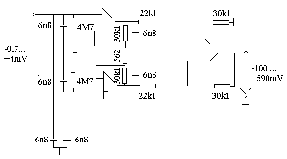

Hi!
Ich habe hier eine Schaltung mit einem Instrumentenverstärker, der das
Signal eines Infrarotsensors verstärken soll.
Am Eingang und den Rückkopplungszweigen der Eingangs-OVs sind
Kondensatoren mit ziemlich kleiner Kapazität angebracht.
Ich vermute mal, dass diese fochfrequente Störsignale kurzschließen
sollen.
Aber angenommen, ich würde selbst so eine Schaltung entwerfen wollen,
wie berechne ich die? Oder nehme ich einfach irgendwelche im
einstelligen Nanofarad-Bereich?
Und wofür sind die Megaohm-Widerstände und die Kondensatoren gegen
Masse?
Der Sensor ist ein aktiver, produziert also seine eigene Spannung, so
dass er mit einem Massepotential eigentlich nichts mehr zu tun haben
sollte.
von Kai Klaas (Gast)
Die sind ungewöhnlich groß!
Die bilden einen Tiefpaß mit der Grenzfrequenz von rund 1/2/pi/R/C, in
deinem Fall also rund 780Hz.
Das Problem dieser Kondensatoren dort ist, daß jegliche Abweichung
zwischen den "Zwillingen" die Gleichtaktunterdrückung zerstört. Deswegen
filtert man dort lieber weniger und verschiebt das auf hinter dem
Instrumentationsverstärker. Außerdem dürfen hier nur absolut
langzeitstabile und engtolerierte Kondensatoren zum Einsatz kommen, also
Styroflex-Kondensatoren beispielsweise.
>Masse?
Aus den Eingängen des Instrumentationsverstärkers fließen immer Ströme.
Denen mußt du einen Pfad nach Masse zur Verfügung stellen, sonst driftet
die Spannung dort weg, bis sich der OPamp dann irgend wann
verabschiedet.
Kai Klaas
von ulrich (Gast)
So wichtig ist es nicht das die beiden Kondensatoren in der Rückkopplung
der OPs gleich sind. Abweichungen haben da prakitsch keinen Einfluß auf
die Gleichtaktunterdrückung.
Die Kondensatoren am Eingang gegen Masse können dagegen die
Gleichtaktunterdrückung verschlechtern, hier um Zusammenspiel mit dem
Widerstand der Signalquelle.  Ganz ohne Filter vor den OPs wird aber
auch ein Problem sein, wenn z.B: ein Handy in der Nähe ist.
Deshalb lieber vor den OPs eine deutlich höhere Grenzfrequenz wählen,
als in den Stufen danach. Da ist es vor allem wichtig die Frequenzen
rauszufiltern die die OPs nicht mehr richtig verarbeiten können.

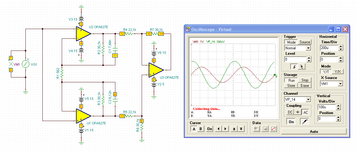

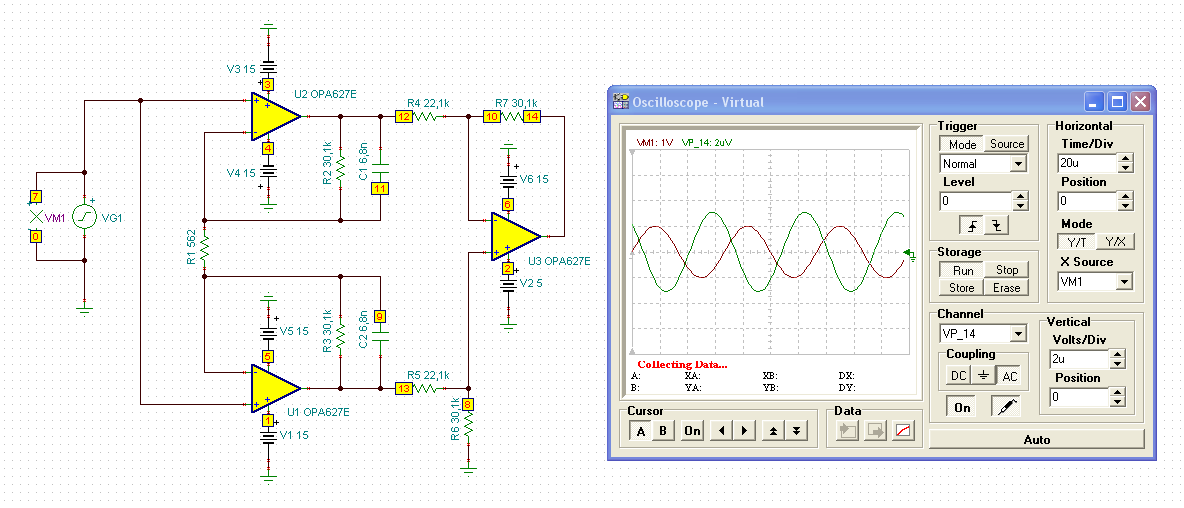

Im Anhang habe ich die Gleichtaktunterdrückung mal simuliert. Es kommen
einmal 0%-ige Caps zum Einsatz, dann welche, die um +/-10% abweichen.
Die ersten zwei Bildchen zeigen das Verhalten für 1kHz, die letzten
beiden für 15kHz.
Im ersten Bild (1kHz) beträgt die CMRR 1V/2µV=500000, also 114dB. Im
zweiten Bild mit den abweichenden Caps nur noch 75dB, also eine
Verschlechterung um rund 40dB.

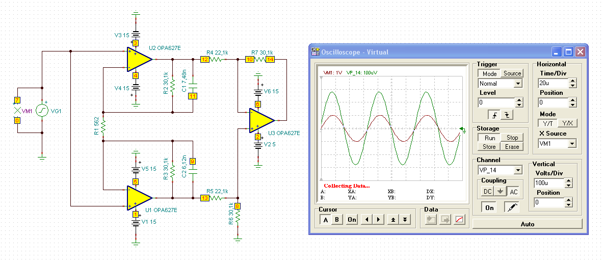

Im dritten Bild (15kHz) beträgt die CMRR noch 110dB. Im vierten Bild mit
den abweichenden Caps nur noch rund 71dB, also ebenfalls eine

Ich habe die Ursache gefunden, wieso die beiden Simulationen so
verschiedene Ergebnisse liefern: der OPA627 hat realtiv viel
Eingangskapazität, und beim LT1057 hat LT die Einagngskapazität wohl
auch noch etwas zu klein angesetzt bzw. nur den Gegentaktanteil
berücksichtigt.
Wenn man da bei der Eingangs-Kapazität am inv. Eingang eine Unsymmetrie
drin hat, z.B. durchs Layout, hat das eine deutlichen Effekt aufs CMRR,
und das auch ohne die Kondensatoren zur Bandbreitenbegrenzung. Durch die
Kondensatoren wird es sogar eher besser.
