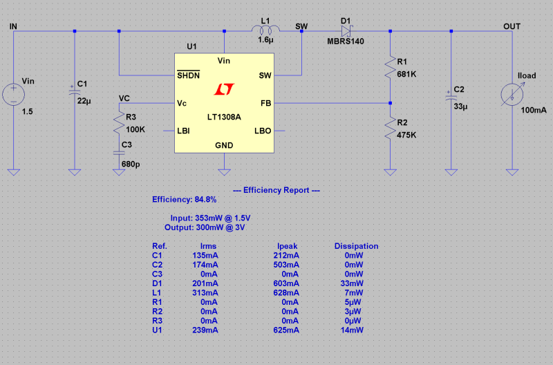

Für eine Outdooranwendung suche ich eine Schaltung, die aus der
Spannung einer Batteriezelle (ca. 1,5V) eine Spannung von 3 Volt
bastelt. Die Spannung sollte stabilisiert sein und darf auch bei fast
leerer Batterie (ca 0,9V) nicht einbrechen. Der Strombedarf liegt etwa
bei 100mA. Idealerweise sollte ein Shutdown möglich sein, damit die
Batterie nicht ausläuft, wenn sie leer ist.
Ich habe mal im Fundus von Maxim geschaut, da sind mir die
Step-Up-Regler MAX1674 und MAX848 aufgefallen. Der MAX1674 würde zu
meiner Anwendung passen, ich habe aber wenig Erfahrung im Design
solcher Regler. Hat jemand vielleicht etwas fertiges parat, womöglich
noch mit einem Layout-Vorschlag für eine Platine?

Aufwärtwandler kann man auch mit Ladungspumpen (und Kondensatoren)
bauen, allerdings nicht im geforderten Leistungsbereich. 100 mA ist
schon ziemlich viel Strom - die Batterie wird dabei auch schön schnell
leergelutscht werden.

Also den Stromverbrauch habe ich nochmal neu überschlagen. Ich denke ich
komme mit 20-30mA aus, das aber nicht im Mittel sondern nur Peak.
Bekommt man das mit einer Ladungspumpe hin?

@Simon: Deine Lösung hat einen Haken. Sie funktioniert nicht bis 1Volt
abwärts und auch bei 1.5 Volt nicht. Der Rechteckgenerator besteht aus
74LS Logik, die braucht mindestens 2 Volt. Und geregelt ist in der
Schaltung auch nix. Einen Linearregler nachschalten halte ich für
Blödsinn, weil dadurch zu viele Verluste entstehen. Ich möchte das Ding
ja nicht heizen und die Batterie so gut wie möglich ausnutzen.
ciao, Stefan.

Gast #136084
So, Bericht:
Ich habe die obige Schaltung ausprobiert und sie funktioniert prima.
Ich konnte aus der Schaltung ca. 20mA ziehen, bei einer Spannung von
3Volt. Die Spannung in der Schaltung ist leider nicht stabilisiert, was
aber für meine Zwecke auch nicht unbedingt notwendig ist. Die
Leerlaufspannung lag bei etwa 6Volt, deshalb habe ich eine
Spannungsbegrenzung mit Hilfe einer Zener-Diode einbauen müssen.
Weiterhin habe ich noch den LT1073 von Linear Technologies ausprobiert.
Zunächst einmal habe ich das Ding mit Switcher-Cad simuliert und danach
die Schaltung dann genauso aufgebaut. Die Schaltung funktioniert auch
prima, der entnehmbare Strom liegt bei etwa 75mA. Da wird der
Voltage-Ripple aber auch schon ziemlich hoch. Die berechnete
Effektivität liegt bei 75% bei 15mA.
Die Schaltungen werde ich bei Gelegenheit mal ins Wiki stellen.
Mein Fazit: Mit ein bisschen Schaltungstechnik läßt sich so eine
Monozelle ziemlich gut auswringen.
ciao, Stefan.
