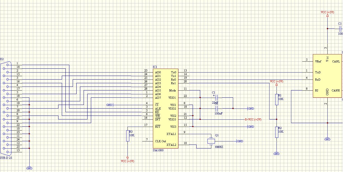

Hallo!
Zur Zeit bin ich gerade dabei den SJA1000 über die LPT
(Win2000)anzusprechen.Die LPT kann ich ohne Probleme ansteuern.
Ich habe den SJA1000 zuvor mit einem ATMEL COntroller angesteuert.
Funktioniert einwandfrei. Nur über die LPT funktioniert es nicht so wie
ich es will.
Wenn ich z.B. die Adresse 0 mit dem Wert 0x05 lade, dann bekomme ich
den reingeschriebenen Wert nicht zurück. Es erscheint immer 0.
In Borland Builder C++ habe ich versucht diesen C-Code zu benutzen.
Das Timing habe ich genau so gemacht. Vielleicht liegt es an der
Funktion Pause.
Kann mir dabei jemand helfen?

Hallo Andreas!
Vielen Dank für den Link. Leider kenne ich diese Seite schon.
Ich habe die Schaltung (siehe Anhang) so aufgebaut.
Den LPT-Port kann ich ohne weiteres ansteuern. Nur wenn ich mit dem
Borland Builder C++ die Daten vom SJA1000 auslesen will dann haut das
nicht hin.

von Joe (Gast)
Vielleicht ist ein Fehler im Schaltplan vorhanden. Siehe Dateianhang am
Anfang des Threads.
Ich weiss nun nicht was ich da jetzt noch tun kann.
Also mir kommt es so vor, als ob der CAN COntroller die Adresse nicht
korrekt übernimmt.

Was mir dabei noch auffällt ist, dass es bei der LPT kein Data Direction
gibt wie z.B. beim ATMEL ATMEGA8535.
von H-A-L-9000 (Gast)
Na klar: Falls dein LPT-Port überhaupt bidirektional ist musst Du ihn
natürlich auf Eingang umschalten, wenn du Daten lesen willst.
von Joe (Gast)
Ich habe einen ganz normalen LPT Port am PC. Ich weiss gar nicht ob er
bidirektional ist. Wie kann ich einen LPT Port auf Eingang umschalten?

Ich vermute Dein Problem beim Ansprechen der parallelen
PC-Schnittstelle. Schau Dir doch mal folgenden Link an:
http://www.the-starbearer.de/Praxis/ElektronikamPC/LPT/LPT%20programmieren.htm
Unter Win NT/2000 und XP ist es nicht mehr so einfach möglich auf die
Schnittstellen zuzugreifen. Kenne mich mit dem Builder nicht so aus,
habe immer in Delpi programmiert. Für diese Programmiersprache findest
Du im Web diverse sys- Treiber oder dll's (Port.dll) die dir den
Zugriff auf die Register ermöglichen. Da es sich um eine dll handelt,
sollte das Einbinden in den C++Bilder einfach möglich sein.
