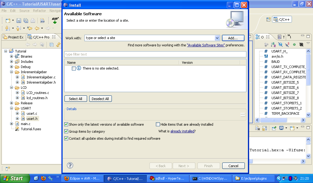

Also:
Help->Install New Software->Work With:
"http://avr-eclipse.sourceforge.net/updatesite/"->Add..->Name
Eingegeben->Ok->Haken bei CDT Optional Feature->Next->Next->I acept the
terms...->Finish->Security Warning->Ok->Restart Now
Und keine Spur von AVR in eclipse
von Albert .. (albert-k)
Wo ist den der Menüpunkt "Work with" vorhanden? Also ich habe nur "add"?
Siehe das angehängte Bild. Wenn ich darauf klicke gebe ich einmal als
Name AVR an und im Pfad den link:
So ging es bei mir ohne Probleme.
von Olaf (Gast)
Work with die Zeile oben. Ist egal geht auch nur Add und man muss die
url eben dann eintragen. Aber es geht einfach nicht.

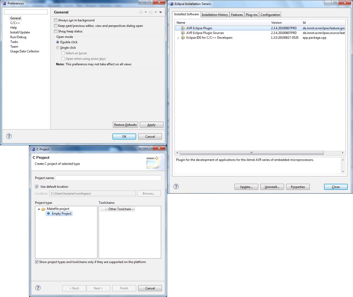

von N. N. (drnicolas)
Da ich dasselbe Problem habe - hat sich inzwischen etwas neues ergeben ?
Ich benutze EClipse HELIOS unter Windows 7/64
Allein die Inbetriebnahme von Eclipse war eine mittlere Katastrophe  -
wohl wegen der 64Bit-Version von Windows
Auch bei mir wird das AVR-Plugin als installiert geführt, zusammen mit
der C/C++ IDE
Nebenbefundlich hat auch die INstallation des Babel-Projektes keine
Änderung der Sprache herbeigeführt - Es ist weiterhin alles in ENglisch.
Hier kommt das Error-Log (zumindest der letzte Eintrag).
Alle Blöcle scheinen gleich zu lauten.
