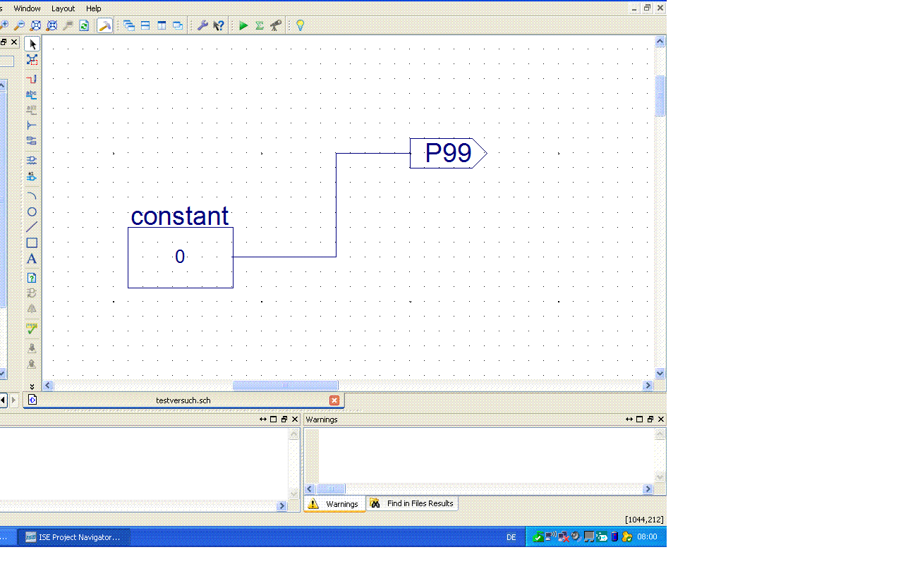

Ich hab da ein kleines Problem bei der Programmierung. Mein Programm ist
ganz leicht. Es soll nur ein bestimmter Pegel an den Ausgang gegeben
werden.
Quasi meine UCF Datei:
NET P99 LOC=P99;
Meine Programmierung ist oben angegeben.
Muss ich sonst noch etwas beachten?
Wenn ich mit dem Ozi nachmesse ist der Pegel nicht Low.

Eigentlich sollte es so passen, aber bei Schematics weiss ich nie genau.
Da Du von einer UCF Datei sprichst, nehme ich an Du arbeitest mit
Xilinx.
Für CPLD erstellt die ISE eine Report Datei (*.rpt), bzw. die ISE zeigt
die Ergebnisse des Fittens auch an.
Dort kannst Du kontrollieren, on P99 wirklich auf 0 (GND) verdrahtet
ist.

Wer schlägt wen? Spannungen stehen im Datenblatt. Hast du denn VCCO auch
angeschlossen? Normal sollte schon etwas um 0V am Pin sein. Gibts denn
Warnungen oder Fehlermeldungen?
