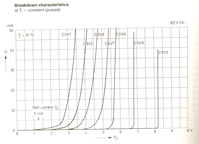

>ich habe hier gerade einen Schaltplan vor mir liegen da ist ein >AD-Wandler TLC2543 drauf. Dieser bekommt eine Referenzspannung von 4.1 V >zugeführt. >Die 4.1 Volt Referenz werden aus der 5V Versorgungsspannung mit Hilfe >einer Zenerdiode gemacht. >Bis hierhin in Ordnung. Wenn das mit einer gewöhnlichen Zenerdiode gemacht wird, ist das völliger Murks. Schau mal im Anhang wie wenig steil eine solche Zenerdiode ist. Ratiometrische Messungen, also Messungen, bei denen Schwankungen der Versorgungsspannung keinen Einfluß auf das Wandlungsergebnis haben, sind damit unmöglich. Bei deiner Spannungsteileranwendung ist hier ganz klar der ratiometrischen Messung der Vorzug zu geben, zumal der Hersteller des TLC2543 ja auch empfiehlt Vcc als +Vref zu verwenden. Kai Klaas
