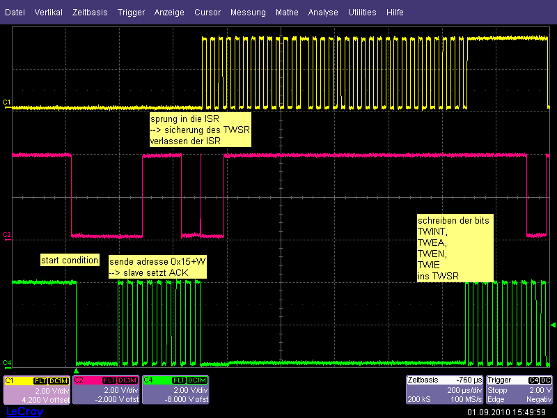

Ich habe den Beginn der Übertragung mit dem Oszi aufgezeichnet und
angehängt.
Der gelbe Graph stellt die Sprünge in die ISR dar. Also jeder
Flankenwechsel bedeutet einen Sprung in die ISR.
Rosa ist die Datenleitung und Grün der Takt.
Hat jemand eine Idee, wie ich es schaffe nach dem Verlassen der ISR
nicht wieder in die ISR zu springen? Also selbst enscheiden kann, wann
es weiter geht?

Wenn die Hauptschleife zu bestimmten Zeiten nicht unterbrochen werden
darf, dann solltest Du in dieser Zeit alle Interrupts disablen (CLI). In
der ISR muss nichts gesichert werden, denn ohne Abarbeitung des
anstehenden Status geht auch von selbst nichts weiter. Nach SEI werden
sofort die anstehenden Interrupts abgearbeitet.
Du könntest Programmteile mit höherer Priorität auch selbst als
Interrupt starten, dann werden sie auch nicht unterbrochen. Dies kann
durch Timer oder I/O Interrupt (Du setzt selbst die Bedingung an einem
I/O-Pin, der dann den Interrupt auslöst) geschehen.
Wenn nur ein Teil der Interrupts verhindert werden soll, wirds beim AVR
schwierig, denn Prioritäten bei Interrupts kann der AVR nicht.
