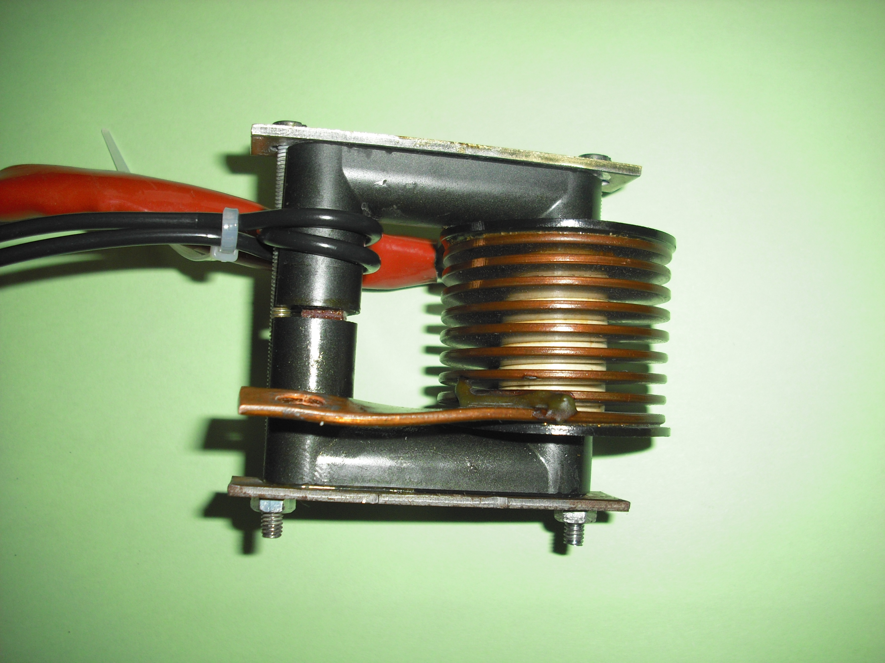

ich habe hier ein defektes Wig-Schweißgerät zur Reparatur wo die
HF-Zündung defekt ist.
Der Tesla-Trafo ist scheinbar defekt. Der Kern hat an einer stelle einen
kleinen Riß. Dies erhöht die Dämpfung so sehr, dass kein Lichtbogen mehr
entstehen kann.  Mit einem anderen Tesla Trafo aus einem anderen Gerät
funktioniert es bestens.
So nun die eigentliche Frage, kennt jmd. Bezugsquellen für solche Kerne?
Das orginal Ersatzteil soll 200Eur +Mwst kosten.
Danke
Malte

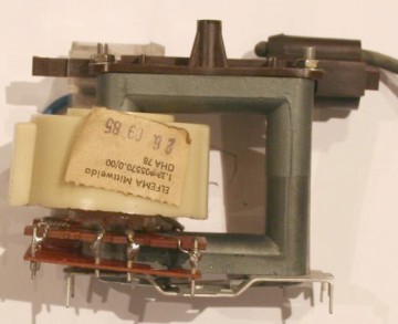

von dbr (Gast)
DDR- Gerät? Kern sieht wie Kern von DDR Zeilentrafos aus?
von Mandrake (Gast)
Ich wage zu bezweifeln, dass es an dem Riss liegt. Im übrigen kann man
solche Kerne ziemlich gut mit Sekundenkleber wieder kleben. So wie es
aussieht sollte das Auseinandernehmen nicht das Problem sein. Es sind ja
schöne Schrauben dran.
von Michael R. (mexman) Benutzerseite
Hallo Malte,
Mandrake hat voellig Recht:
Du siehst, dass da ein prima Luftspalt im magnetischen Kreis liegt. Da
sollte ein Riss wirklich nichts ausmachen und die Sekundenkleber-Methode
ist bewaehrt um die Kerne wieder in einen mechanisch stabilen Zustand zu
bekommen.
Das Problem in Teslatrafos liegt meist "in" der Sekundaerwicklung und um
die wiederherzustellen, brauchts viel Geduld und einen fast unsichtbaren
Draht.....
Hast Du schon den Innenwiderstand sekundaer gemessen?
Wie sieht das Oszillogramm der Ansteuerung aus?
Gruss
Michael

von Ben _. (burning_silicon)
ja das ist das thema ein wenig ungünstig gewählt. HF und trafo erinnert
wohl gleich an einen teslatrafo.
das ding auf dem bild ist aber nichts weiter als ein ganz normaler
trafo, mit dem der zündimpuls in die hochstrom-leitung eingekoppelt wird
(daher der komische aufbau der sekundärwicklung, die primäre sind ja nur
zwei windungen kabel). braucht man auch keine HF für, eine periodische
kondensator-stoßentladung würde ebenfalls reichen.
von Malte (Gast)
naja ob Teslatrafo oder nicht, der abgebildete Trafo scheint eine viel
zu große Dämpfung zu haben.
Der Schwingkreis der den Trafo ansteuert wird durch ihn so sehr gedämpft
das nur noch relativ kleine Spannungen am Ausgang ankommen.
Frequenz des LC Kreises ist ca. 2-3MHz.
Geklebt ist der Riß schon mit Sekundenkleber. Keine Besserung.
Und wie gesagt ein vergleichbarer Trafo (aufgebaut aus großen
Ferrit-Kernen)
erzeugt mit der gleichen Beschaltung einen Lichtbogen von ca 2 cm Länge.
Daraus schließe ich das der Ferrit nun ein zu hohe Dämpfung bei der
benutzten Frequenz hat. Folglich brauche ich passenden Ersatz.
Malte
wie schon gesagt wurde, schau dich nach alten zeilentrafos um. der kern
sieht wirklich verdächtig nach sowas aus.
*ZONK!!*
alles gelesen? nö. mal auf das bild geschaut? nööö!
DAS RECHTE ist die sekundärwicklung, und wenn diese aus blankem
kupferblech gefertigte wicklung kaputtgeht na dann halleluja!
aaaaaaaauuuuuuuuuuuuuuuuuuuu.........................
von Andreas K. (derandi)
Wenn das ein Resonanztransformator sein soll dann könnte durch den Bruch
die Induktivität des ganzen Gebildes latent beeinflusst sein, je nach
Güte des folgenden Schwingkreises verstellt sich dadurch die
Resonanzfrequenz und es kommt nicht mehr zur Spannungsüberhöhung.
Natürlich nur in der Annahme, die Ansteuerung des Trafos arbeitet mit
einer festen Frequenz.
von Lehrmann M. (ubimbo)
Es ist:
- kein Riss
- mit Sicherheit kein Teslatrafo
von dbr (Gast)
gib doch mal Maße an, habe in meiner Anfangszeit so ziemlich alles
auseinandergenommen, was mir in die Hände kam, insbesondere alte DDR-
Röhrenfernseher, der Zeilentrafo hatte genauso einen Kern, vielleicht
liegen bei meinen Eltern noch Reste meiner damaligen ( ca 1985)
Sammelleidenschaft, nachsehen lohnt aber nur bei mehr Informationen
von dbr (Gast)
Kern sieht z.B. so aus
