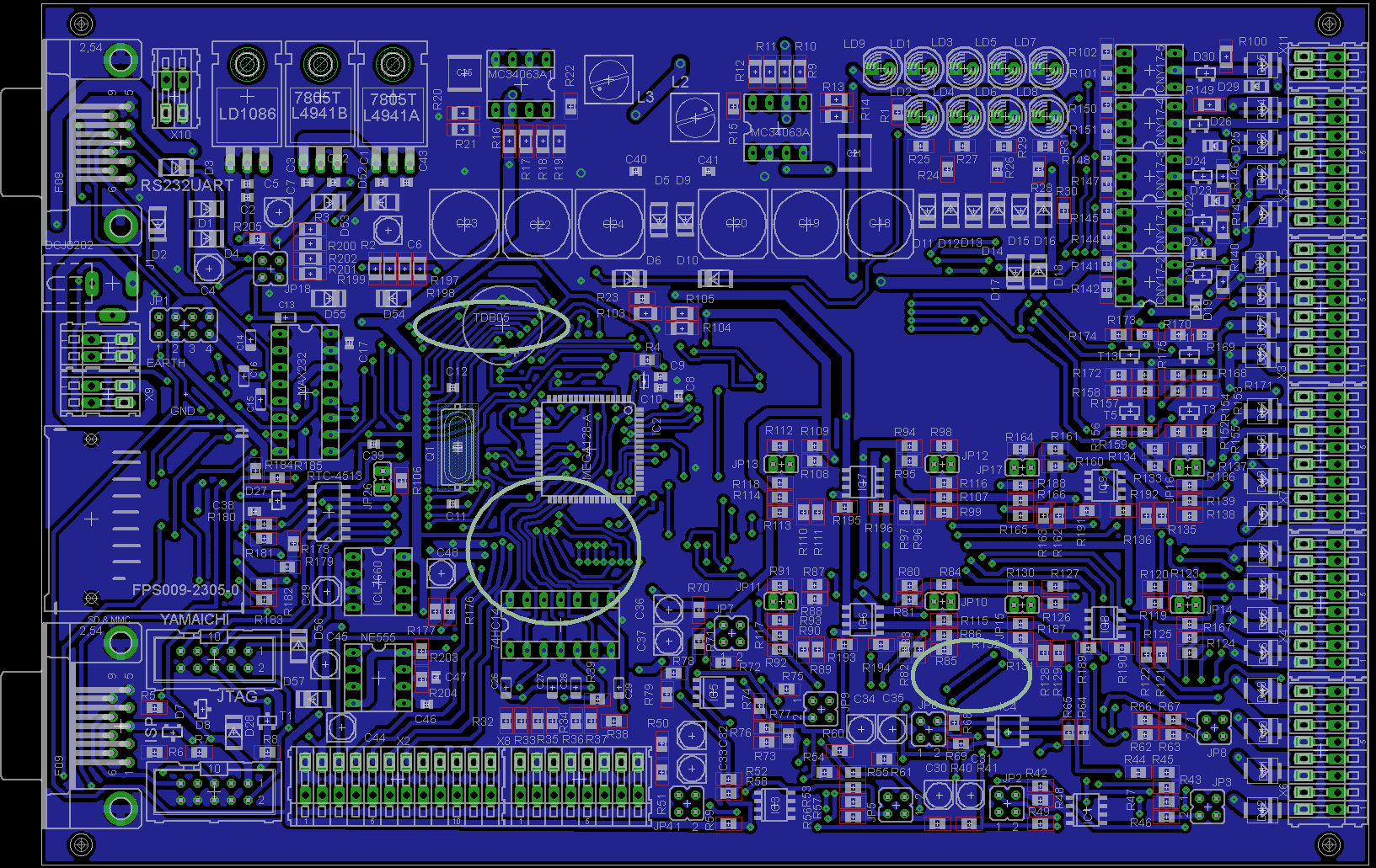

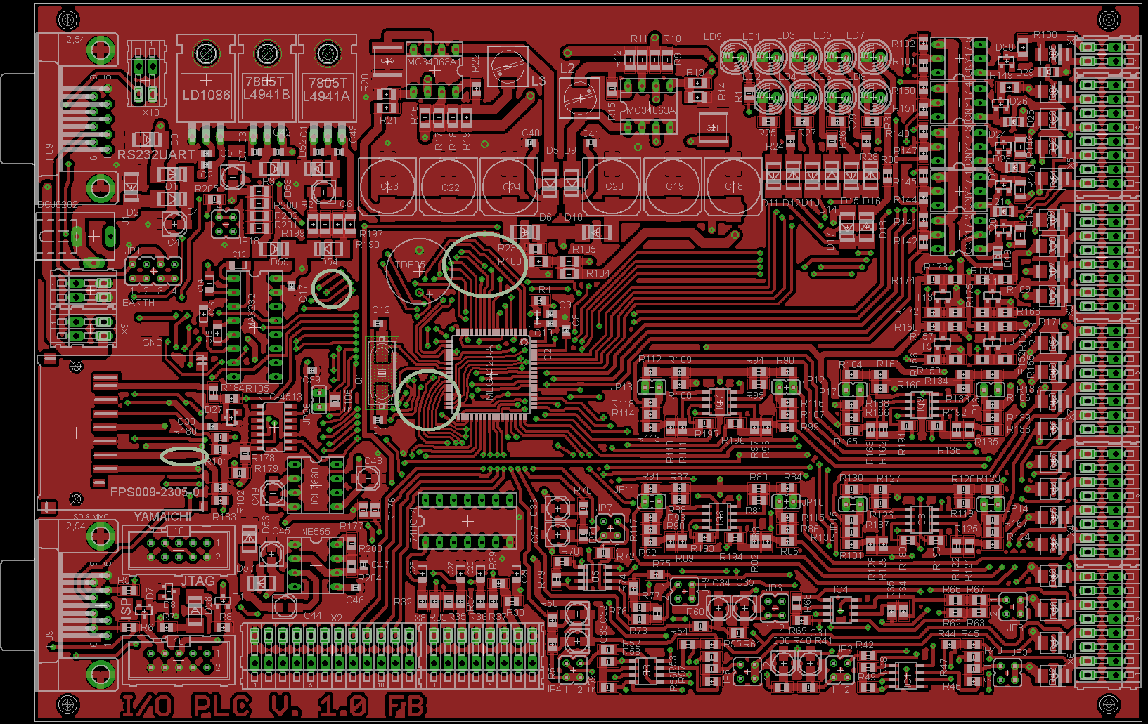

Hey Leute,
ich bin gerade dabei meine erste Platine zu designen und bin kurz davor
das Ganze abzuschicken.
Ich bin mir bei dem Massenpolygon unsicher. An einigen Stellen stehen
die Bauteile so dicht, das nur kleine Flächen von dem Polygon ausgefüllt
werden. Ist das in Ordnung so? Denn bei anderen Leiterplatten habe ich
sowas noch nie gesehen.
Die maximalen Spannungsunterschiede auf der Platine betragen ca. 30V DC.
Häufiger tritt ein Unterschied von 24VDC auf. Die kleinste Leiterbahn
ist 0.3048mm stark. Die am meisten verwendete Stärke beträgt 0.6096mm.
Das erstellte Massenpolygon hat einen Isolierabstand von 0.6096mm.
Könnte mir jemand vielleicht gute Erfahrungswerte für die
Polygonparameter für meine Anforderungen nennen?
Vielen Dank
Alfred
von Karl H. (kbuchegg)
Schalte dir mal im Egale die Orphans weg
im Eingabefeld eingeben
CHANGE ORPHANS OFF
und lass die Polygone neu berechnen.
Dann bleiben nur die Flächen übrig die auch tatsächlich eine Verbindung
mit Masse haben.
von PeterL (Gast)
wenns wirklich die erste Platine ist, alle Achtung!
Wenn eine Massefläche nur dazu da ist, dass weniger weggeätzt wird, kann
man sie gleich weglassen.
Klick einfach auf Show GND und schau, wo noch Engstellen sind.
Der Strom sollte ohne Umwege und Hindernisse zur Quelle zurück fliessen
können.
z. B. auf der Bottomseite rechts neben C8 ist ein rechtwinkeliges
Leiterbahnstück, das trennt eine relativ grosse Massefläche - diagonal
verlegen usw.
von PeterL (Gast)
nochwas,
viel mehr GND Durchkontaktierungen verwenden (kosten ja nix extra)
einfach ein Via absetzen, in GND umbenennen und dann an die gewünschten
Stellen kopieren.

Schon mal einen DRC laufen lassen? Mir scheinen die Abstände der Vias
teilweise zu gering.

@  Alfred (Gast)
Naja, fertigungstechnisch ist das kein Problem. Aber elektrisch dürfte
deine "Massefläche" so ziemlich keinerlei Wirkung haben. Die ist total
zerstückelt.
Aber ich gehe mal davon aus, dass das kein Super HF Zeug ist, sonder nur
bisst Bitgeklimper (IO-Board). Da braucht man nicht unbedingt eine
Massefläche. Aber dennoch eine gute Masseführung!
Reicht locker.

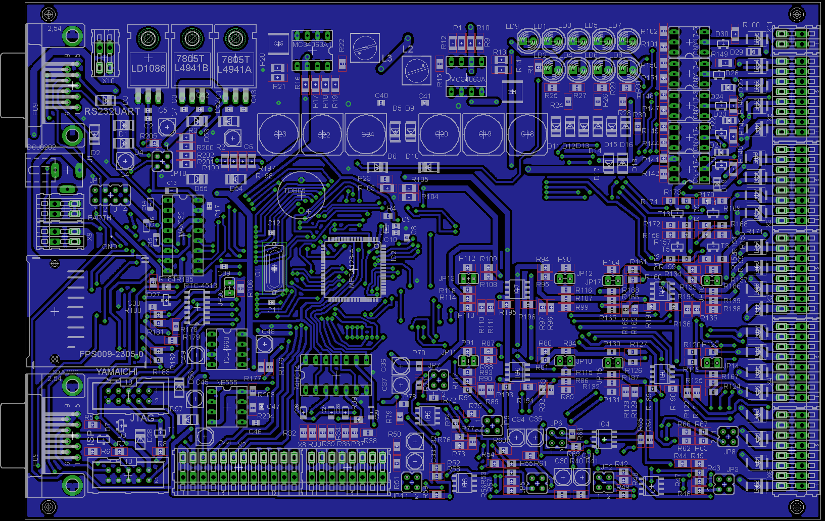

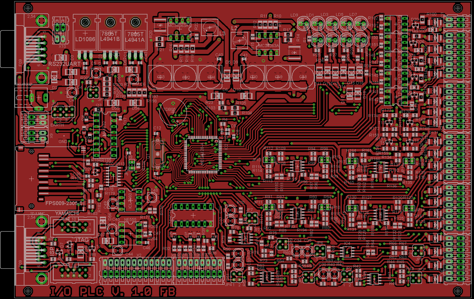

von Mark P. (kellerkind)
Also wie PeterL oben schon erwähnte:
- Setze bitte noch Vias in Deine Masseinseln, um diese über den jeweils
anderen Layer zu verbinden! Nichts ist tötlicher als eine nicht
verbundene Masse. Ich kann das jetzt an Hand der Bilder schlecht
durchschauen, aber ich vermutet fast das einige Deiner Bauteile die aufm
Masspad liegen, dadurch in der Luft hängen!Zum Beispiel die
Kondensatoren am Quarz "hängen" in der Luft und habe keine Verbindung zu
regulären Masse!!!genau wie die Elkobecher! Bitte nachschauen! Vias
setzen!Sonst funktioniert nachher nichts!
-Wenn Du Deine Leiterbahnen ziehst, dann nicht "freihand" sonder klicke
einfach immer auf die rechte Maustaste und setze dann erst ab, wenn die
Leiterbahn in einen vernünftigen Winkel verläuft. Hab Dir mal in den
Bilder Kreise gezogen, damit Du siehst was ich meine.
- Einige Leiterbahnen sind definitiv zu breit, dadurch schaffst Du die
Platzprobleme-->deswegen liegen die Leitungen dann nicht grade
(bsp.Siehe SD Card)
- und schalte die Thermals aus! Löten geht auch so, die schaffen nur
HF-probleme, kann man also getrost weglassen/ausschalten (Bsp.PIN Dioden
an der RS232). Einfach Polygon anklicken und "Thermals off" unter
Eigenschaften.
-Einige Bauteile sind zu dicht beieinander! Die wirst du so schwer
gelötet bekommen bzw. es macht sich "bescheiden" Bsp. deine
Widerstandreihen(R200,R201,R202 usw...)
-Es fehlen Kondensatoren an den Versorgungsleitungen (besonders am
At128!)
Ich vermute mal noch ein paar mehr Fehler auch im Schaltplan (grade beim
µC). Kannste viell. den mal anhängen, dann schau ich gerne mal heute
oder morgen mal drüber.
Wenn Du denn nich online schicken willst, dann schick mir mal ne PN!
Das wars auf die schnelle mal ;-)
äddit: die kleine Streifen sind die Thermals!
