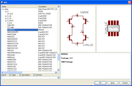

Zetex bietet eine kleine H-Bridge im SOT223 Gehäuse an. Sind aber "nur" 4 Bipolare Transistoren 2xnpn und 2xpnp. Macht auch, glaube ich, kein Ampere.( als kleines Bild im Anhang) Verbaut wird diese Teil im MiniFahrregler bei www.mikromodellbau.de http://www.mikromodellbau.de/Katalog/Fahrtregler.html Bei der Suche nach dieser Brücke bin ich dann auf den Zetex DoppelMosfet gestossen, wobei 2xSOT23/6 immernoch kleiner sind, als SO8 oder das SOT223. Der Si9986 hat aber den entscheidenen Vorteil, das die Treiberlogik gleich enthalten ist, auch wenn's SO8 ist. Ich habe mal die DoppelMOSFETS in Aktion 'fotofiert': http://people.freenet.de/Yetirobot/Image1.jpg Die MOSFET's machen locker 1Ampere, bei Teillast(PWM) sollte man auf alle Fälle noch eine Schottky parallel schalten, da die BodyDioden der Fet's sehr schwach sind und die Transistoren dadurch sehr warm werden. Gilt aber nur für Teillast. Gruß Axel kleiner geht immer...

Der thread wird ja immer interessanter ;-) @Axel, genau, die bipolaren Zetex teile hatte ich nicht mehr gefunden. Hast Du die Typenbezeichnung? Ist der Yetirobot von Dir? Super! Zetex hat anscheinend jetzt aber auch eine Mosfet Brücke: http://www.zetex.com/3.0/b2-5c.asp bis zu 3A! Weiss jemand aus dem Stand eine Bezugsquelle für die Teile? Ciao, Klaus
HI Klaus, hallo alle zusammen, die bipolare Zetex-Brücke gibts bei Farnell auch in kleinen Stückzahlen jedoch zu Apothekenpreisen. Der Wirkungsgrad ist aber mieserabel (bipolar eben). Bei den kleinen Modellen 1:87(HO) ist jedes Milliampere goldwert. Daher habe ich nach anderen Lösungsansätzen gesucht und die kleinen Doppelmosfets eingesetzt (auch Farnell)FDC6327. habe mal prinzipiell die Schaltung als kleines Bild angehangen. Axel Der Yetirobot ist von mir; mit Bilderkennung und so... wird aber nicht weiter von mir verfolgt, war ein Wochenendprojekt. Nur so zum Spaß (oder aus profiliergehabe, kann sein ;-<> )
