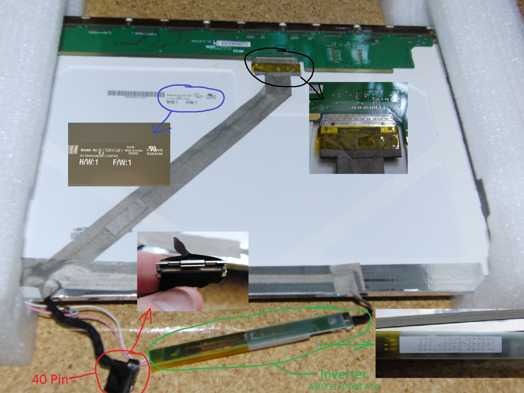

Hallo zusammen, ich habe ein altes 15" XGA Notebook Display (B150XG01 V.2) mit Inverter und Kabel. (Datenblatt & Fotos im Anhang) Nun würde ich das Display gerne über DVI an meinen PC anschließen. Durch googlen hab ich bereits rausgefunden das das ganze was mit LVDS zu tun hat und dem Datenblatt habe ich entnommen das ich dafür diesen FlatLink transmitter brauche: http://focus.ti.com/docs/prod/folders/print/sn75lvds84a.html (Datenblatt im Anhang) Ab hier weis ich aber nicht wie es weiter geht, da ich gerade erst in das Thema einsteige (Freiwilliges Schulprojekt). Ich habe auch schon sämtliche Threads hier durchgeschaut aber keiner Bezieht sich auf meinen 40 Pin Stecker (DD0ZL1LC107). Meine Lehrer wissen leider auch nicht viel weiter, deshalb bin ich hier ^^. Ich habe mich jetzt schon durch zig Datenblätter gelesen (wo ich dann höchstens 10% verstanden haber) aber bin mir nicht sicher ob es sich lohnt jetzt einfach mal den Transmitter zu keufen und wie wild drauflos zu messen und zu löten^^. Ich mache auch gerne genauere Fotos für euch ;) Ich hoffe ihr könnt mir weiter helfen und danke schon mal im Voraus! mfg Gregor H. vom BGT am TBZ Bremen http://www.tbz-bremen.de

LVDS ist für dieses Display völlig falsch. Was man braucht, ist im Prinzip ein DVI receiver, so ähnlich wie dieser: http://www.analog.com/en/audiovideo-products/analoghdmidvi-interfaces/ad9397/products/product.html Dennoch ist das eine problematische Sache. Display anschließen und funktioniert ist... eher unwahrscheinlich. Kein empfehlenswertes Projekt für Anfänger.
Oh, sorry, Korrektur... habe das Datenblatt durchgelesen, ist tatsächlich LVDS. Hätte das bei 15 Zoll gar nicht geglabut.
So, habe jetzt rausgefunden das der 40 Pin Stecker ein JILI Stecker ist, für den es einen Adapter auf DVI gibt (Link folgt bald). Kennt sich jemand damit aus? Das klingt mir zu simpel. Lg Gregor

Das Panel ist Strunzdumm und besteht nur aus Zeilen und Spaltentreibern. Jili ist eine Steckerbelegungsnorm die Jumptec/Kontron vor Jahren 'erfunden' hatten. Es gibt 2 Möglichkeiten: 1.) Eine Grafikkarte, ähnlich einer Vampower von Data Display oder 2.) ein Industriemainboard mit Jili-Anschluß. Achte darauf daß dein Display explizit unterstützt wird.
So, wie versprochen der Link zum "Adapter": http://us.kontron.com/products/boards+and+mezzanines/pc104+sbc+and+peripherals/mops+pc104+cpu+modules/mops+pc104+accessories/adalvdsdvi.html Was haltet ihr davon? Clock und alles scheint sich einstelen zu lassen... mfg
so weit ich das lese ist der um per lvds einen dvi-Monitor anzusprechen >...from LVDS (Low Voltage Differential Signaling) to DVI (Digital Visual >Interface)
Hi Gregor, Der Adapter ist falsch herum, was Du brauchst ist ein Signalkonverter von DVI auf LVDS. Ob es das als fertiges IC gibt weiß ich nicht.. (normale TFTs fürn Rechner machen sowas) Falls nicht, brauchst nen DVI Receiver, der TTL Signale liefert und die musst dann mit einem LVDS Transmitter (zB mit dem Ti Transmitter, den du ganz oben genannt hast) auf LVDS, passend fürs Display konvertieren. Das ist - denk ich jetzt mal - nicht ganz einfach. Vielleicht kannst du für das Vorhaben auch einfach einen kleinen normalen PC TFT Bildschirm zerlegen, ist zwar dann weniger Bastelei, aber bestimmt weniger Stress :-) Gruß Flo
Hey Flo, dank... aber wenn man dauernd etwas über VLDS usw. gelesen hat übersieht man sowas leicht mal und freut sich über das was man findet :D Aber klar, du hast recht, ich brauch das andersrum! lg
Schau mal im Markt, da hat neulich erst jemand so etwas angeboten. Ansonsten gibt es wie gesagt, ITX-Boards mit LVDS und Grafikkartern, AGP könntest du billig bekommen, Rest wird teuer. Oder eBay durchsuchen; http://shop.ebay.de/i.html?_nkw=lvds+board&_sacat=0&_odkw=lvds+diy&_osacat=0&_trksid=p3286.c0.m270.l1313 http://shop.ebay.de/i.html?_nkw=Controller+Board+Kit&_sacat=0&_odkw=Controller+Board+Kit+with+DVI&_osacat=0&_trksid=p3286.c0.m270.l1313 Allerdings ist LVDS kein wirklich ausgearbeiteter Standard, sprich, einfach an-stöpseln und sicher sein, dass es dann geht ist nicht ;)
