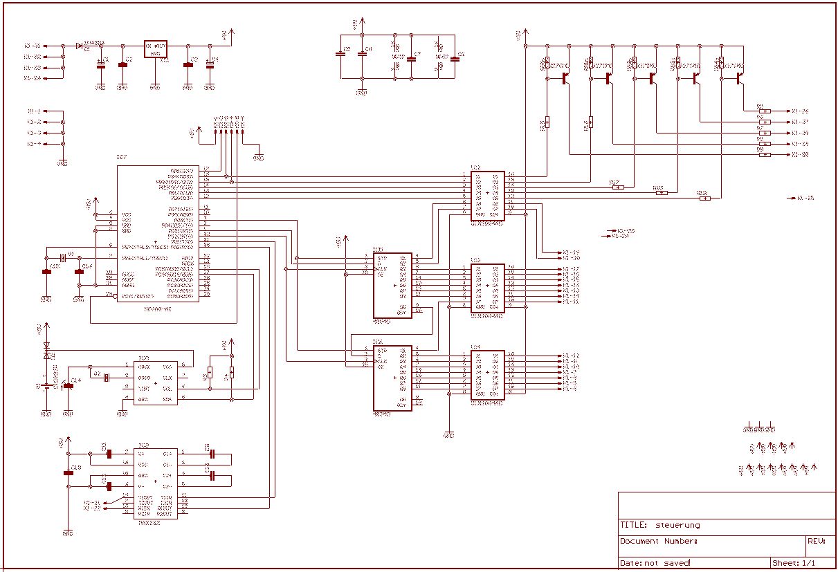

ich habs so gelöst. Die Zeilen (Anoden) werden über die Einzeltransis geschalten, die Spalten (Kathoden) über die, über Schieberegister versorgten, Transistorarrays. Damit steuere ich 4 Segmente mit 5*4 Dots (also 80 Leds). Beim nächsten Entwurf würde ich die OE der Schieberegister auch steuerbar machen, in der jetzigen Form kann ich beim Programmieren via ISP am Display "mitlesen". grüsse leo9
Hi ich hatte hier mal ein Design bei dem an die isp-Schnittstelle (SCK) nachträglich noch ein Piezo angeschlossen wurde. Das kann ganzschön nerven :-) Matthias
