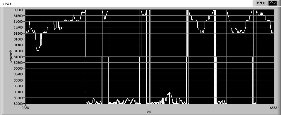

ich benutze den ADC AD7793 um Sensoren, die ihren Widerstand ändern, zu
messen. Dabei benutze ich die interne Stromquelle 1 (IO0=10uA) um über
einen Festwiderstand (420kOhm, auf GND) mit nachfolgenden OpAmp als
Puffer und einem Kondensator (10uF) als Filter die Referenzspannung zu
erzeugen.
Die Stromquelle 2 (IO1=10uA) ist folgendermassen angeschlossen:
IO1--[AIN1+]--SchottkyDiode--Sensor--[AIN1-]--50kOhm--GND
Soweit funktioniert alles halbwegs, bis auf das Rauschen. Es gibt
gewaltige Sprünge im Ausgabe-Code, wenn sich der Messwert geringfügig
ändert.
Die Sample-Rate liegt bei 16,7Hz
Im das Bild 1 im Anhang veranschaulicht das gut. Hier ist der
minimal-code 0x080000 und immer wieder sprünge zu maximal-code 0x082000
Ich benutze Unipolar-mode, Gain = 4 und der Sensor ist 0Ohm (Brücke)
Somit bleiben nur die Schottky-Diode. Laut Multimeter liegen am Eingang
des AIN1 0,098V von der Diode an. Offset an AIN1- ist 0,5V und 4,20V an
REFIN+
Der Code 0x080000 ist umgerechnet 0,032V, was viel zu wenig ist.
"Rauschen" ist 0x002000, also ca 513uV.
Mit einem 95kOhm Festwiderstand anstelle Sensor und Diode bekomm ich
übrigens 0,93V als Messwert und nicht so krasse Sprünge im Code, das ist
ok. Siehe dazu Bild 2. Auch hier ist ein Minimal-code zu sehen: 0xE30000
mit einem Rauschen von 0x000200, was ca 32uV entspricht.
Ich habe auch festgestellt, daß er von 0x03FFFF direkt nach 0x080000
springt, anstatt nach 0x040000.
Weiß hier vielleicht jemand Rat?

Problem gelöst:
Falsche Einstellung bei der SPI-Schnittstelle!!!
Falsch:  Input data sampled at middle of data output time
Richtig: Input data sampled at end of data output time
Ich benutze übrigens PIC24HJ128GP204 als Microcontroller.
