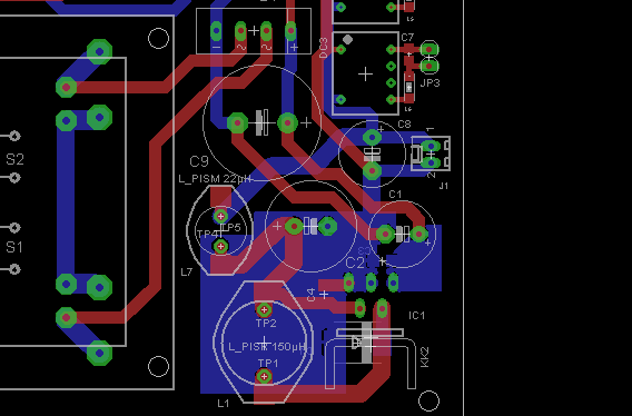

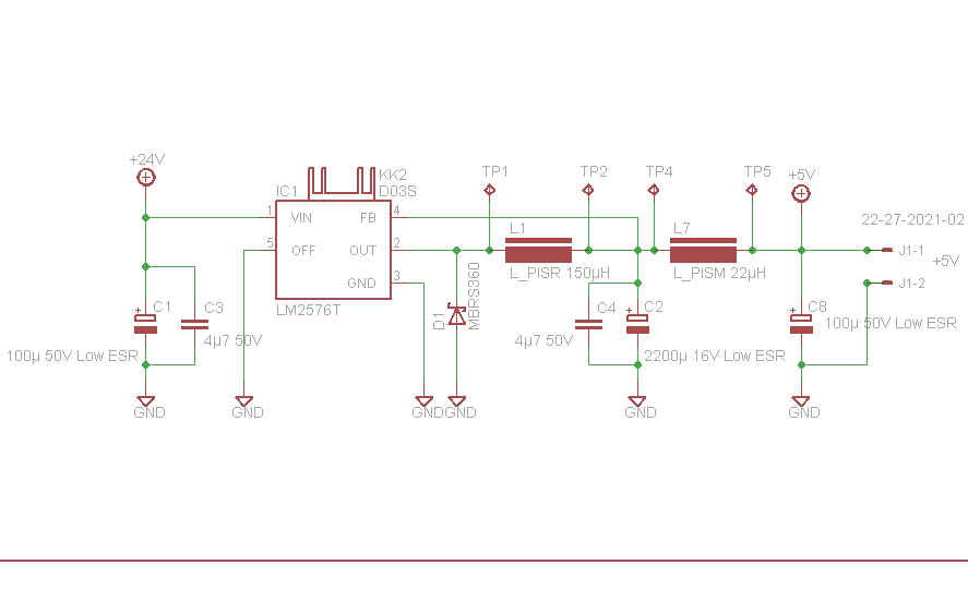

Hallo, ich habe als Anhang einen Schaltplan und das zugehörige Layout eines Schaltreglers angehängt. Das IC ist der LM2576-5 also der 5V-Typ von ON-Semi (den liefert Reichelt zur Zeit). Kann von Euch jemand etwas zur Qualität des Layouts sagen, bzw. Verbesserungsvorschläge nennen ? Ich habe inzwischen gelesen, dass unter der Speicherspule keine Massefläche verlaufen darf. Das werde ich noch ändern. Konkret habe ich keine Probleme, nur die Spannung bricht etwas ein. Ist das so normal ? Bei 3A wäre der Einbruch sicherlich noch höher. Vielleicht kann ich das Layout ja noch etwas optimieren (-: Die gemessenen Ausgangsspannungen: Ohne Last: 5,02V. 100mA: 5,00V 200mA: 4,98V 500mA: 4,96V 750mA: 4,95V 1A: 4,93V Da der Test-Trafo bei höherer Belastung einbricht kann ich nur bis 1A messen. Da ich eine relativ kleine Spule zusätzlich zur Glättung eingesetzt habe, fallen auch an L7 ein paar mV ab. Dies ist mir bewußt. Grüße Alex
Das Layout ist IMHO ok so. Die kritischen Punkte sind beachtet (Pfade mit hoher Stromänderung so inderinduktiv wie möglich). Evetuell den Knoten an TP1 etwas kleiner machen (kapazitive Abstrahlung reduzieren). Den Abgiff für den Feedback-pin könnte man direkt zu + von C2 ziehen, brigt aber warscheinlich nicht mehr viel. Wegen dem Spannungseinbruch: 1%, ich wär zufrieden. Grüße, Andreas
Hallo Andreas, Du meinst sicher TP2. FB-Leitung direkt an + von C2 ist besser, stimmt. Jedoch habe ich ja eine relativ breite Leiterbahn verlegt. Ist die kapazitive Abstrahlung hinter der Speicherspule ein großes Problem ? Für die Flanken habe ich ja einen Kerko C4 direkt am IC vorgesehen. Ich hatte mir noch überlegt, die Verbindung L7, C2 und L1 alternativ als Fläche auszuführen. Dann wäre die Feedbackleitung noch etwas niederohmiger angeschlossen. Wäre das schlechter in Bezug auf Störstrahlung ? Grüße Alex
Ich glaube jetzt habe ichs verstanden. Du meintest tatsächlich TP1. Das Problem dabei war, dass ich dann die Spule hinter das IC setzen müsste. Aus diesem Grund habe ich mich für die längere Leitung entschieden.
Hi, am idealsten wäre es natürlich wenn man die Spule direkt am LM auf der Unterseite montieren würde. Klar ist eher nicht machbar ;) Ich würde die beiden Leitungen zur Spule als Fläche ausführen, wie du bereits sagt je niederohmiger desto besser. Drehe C2 vllt noch mit dem + Anschluss nach unten und L7 waagerecht, dann wird der Strompfad zwischen L L und C noch kürzer. Vllt würden meherere 4µ7 Caps noch etwas bringen, einfach mal vorsehen, muss man ja nicht bestücken. Wenn es geht (PCB homemade?) würde ich an C4 noch 2-3 0,5mm Vias nach GND hängen. Gruß Simon
L7 ist für den Job nicht so geeignet und irgendwie finde ich D1 nicht. L7 hat eine zu hohe Koppelkapazität, am besten eine Stabspule bei der der Draht mit Abstand gewickelt wurde 2 Drähte nebeneinander aufwicklen, einen wieder abwickeln). Reichelts 77A 33µ läge am nächsten.
Vorneweg: die "Komentare" die ich gegeben hab, sind eher akademischer Natur, sicher ist die Zeit dafür an anderen Stellen der Schaltung besser investiert. Nein, ich meinte TP2, denn an dem Punkt ändert sich die Spannung am schnellsten. TP1 ist nach der Drossel, spannungsmäßig ist da im Vergleich nix los. Die Feedbackleitung muss nicht niederohmig sein, wozu auch? 200µ Breite reichen vollkommen. Nur Einkoppeln sollte so wenig wie möglich, deshalb weg von der Spule L1. Außerdem sollte sie so nah am Ausgang wie möglich die Spannung abgreifen, um alle Spannungsabfälle dazwischen kompensieren zu können. (Hinter L7 allerdings nicht, denn das könnte den Regler aus der Bahn werfen) Den Knoten an TP1 flächig zu machen hat Vor- und Nachteile. z.B. erleichtert eine niederinduktive Verbindung auch das Auskoppeln von Störungen. Macht aber bei dir IMHO keinen Unterschied mehr, da an L7 sowieso nicht viel vorbeikommt.
mit L7 hat Mawin warscheinlich recht, Mit dem "Durchkoppeln" durch die parallelkapazität von Spulen hab ich mich bisher in der Praxix nicht beschäftigt. Wenn man ein PC-Netzteil öffnet, werden für diesen Zweck aber definitiv die von MaWin erwähnten Stabdrosseln verwendet.
Wobei man bei einer Stabkerndrossel wieder auf die Feedback-Leitung achten muss. Das Streufeld solcher Drosseln hat eine erheblich grössere Reichweite.

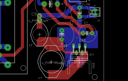

Ich habe das Layout nochmal etwas geändert: - Die Leitung zur Speicherspule bekomme ich nicht kürzer, ohne alles umzustellen. Dann klemmts aber an der anderen Seite (-: - Die Feedbackleitung geht jetzt auf eine Fläche. - C2 habe ich gedreht. - Mehrere Kerkos parallel (übereinander gelötet) werde ich mal bei Gelegenheit testen. - C4 ist jetzt auf die Unterseite gewandert -> bessere Masseanbindung - Die Massefläche unter der Spule habe ich entfernt damit nichts einstreut - Die Stabspule ist bestimmt besser, über die Wicklungskapazitäten habe ich mir bisher noch keine Gedanken gemacht. Die 77A ist aber auch in mehreren Lagen gewickelt. Allerdings ist die 77A auch fast doppelt so groß und aus diesem Grund habe ich die L_PISM dringelassen. Ich denke, eine (geringere) Verbesserung der Rippelspannung erhalte ich auch so. Ich glaube so sieht das Layout wirklich gut aus. Vielen Dank an alle für die Tips. Grüße Alex
Thermals entfernen! Wenn du die Spulen mit nem normalen Lötkolben anlöten willst, würde ich mal das Footprint anpassen (Lötpads nach außen länger machen).
Hi, ich würde auch noch die Thermals bei den beiden Flächen an der Drossel ausschalten. Und den 4µ7 auf die Unterseite bringt nicht wirklich was, jetzt ist die + Anschlussleitung der Engpass ;) oder sehe ich das auf den Bild falsch? Und wenn ich des Bild so sehe frage ich mich ob die Idee mit C2 drehen doch so gut war. Da hab ich wieder den Massepfad nicht bedacht, also doch waagerecht, sry. Gruß Simon
Hallo Simon, Ja, C2 drehen hat nicht viel gebracht, aber da die Masse eine Fläche ist, denke ich, dass es so schon ok ist, oder ? C4 (4µ7) auf der Unterseite ist über den relativ dicken Elkoanschluss angebunden, der kann mehr als 2 Vias. Ich habe die blaue Leitung zu C4 jetzt auf 66 mil geändert.
Hi, so wie ich das gelernt habe ist es nicht egal. Der Strom verteilt sich zwar auf der Fläche besser, aber es gibt immernoch ein Stromgefälle, d.h. die Stromdichte auf der Fläche ist nicht homogen (Weg des geringsten Widerstands). Die Vias sollten eine möglichst kleine Induktivität haben, deshalb sind viele kleine besser als ein großes. Selbst bei so einem "einfachen" Aufbau sieht man wieder warum man uns bei dem Seminar von Linear-Technology empfohlen hat Schaltwandler auf 4-layer PCB's zu bauen. Da kann man die Leitungführung einfach viel besser ans Optimum bringen. Aber egal, ... ;) Hast du schonmal versucht den LM nach links und die Spulen und den Cap auf die rechte Seitze zu plazieren? Mal laut gedacht: C1 mittig vor den LM, L1 L7 C2 C4 nach rechts schieben, L7 und C2 tauschen, + von C2 als "insel" in der Massefläche, L7 und C8 würden näher zusammen rücken -> besseres Filter, fertig gedacht. Gruß Simon
