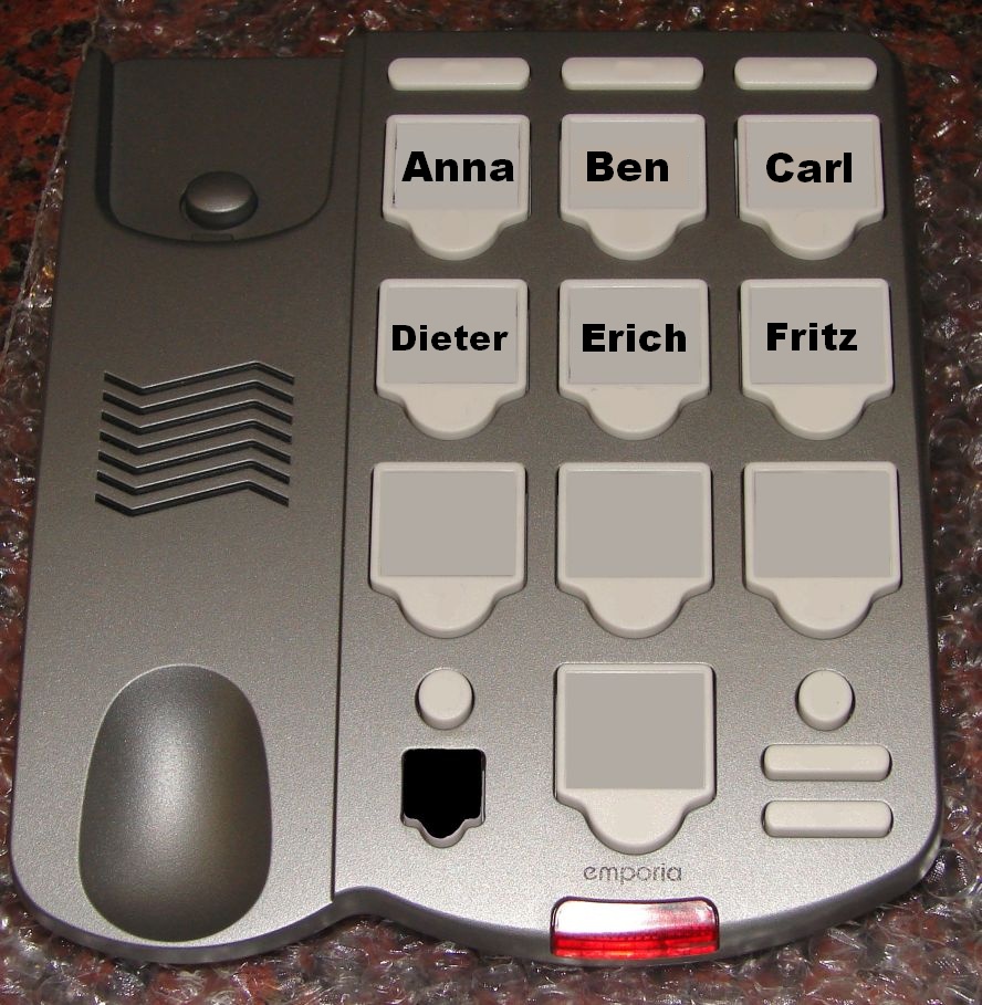

Ich habe nun dieses Telefon gekauft: http://kleinanzeigen.ebay.de/anzeigen/s-anzeige/telefon-grosstastentelefon-seniorentelefon-fototasten/9788704 Als Alternative liegt hier jetzt auch noch ein Emporia T11BB http://www.telefon.de/produkt.asp?gruppe=223_280&products_id=51188 Von der Telekom sind noch keine Login Daten gekommen. Das dauert wohl noch ein paar Tage.

Letztendlich ist es doch das Emporia geworden. Es muss jetzt nur noch die (von mir lackierte) schwarze Taste gedrückt werden und der Name. Also ganz einfach. Die Telekom Zugangsdaten sich auch gekommen. Das Kundencenter bietet aber keine Sperrmöglichkeit wie wir sie benötigen. Dafür habe ich dann den Callblocker Zwischenstecker genommen. Die programmierung ist zwar etwas langwierig, funktioniert aber Problemlos. Nochmals Danke an alle für Eure Ratschläge! Mfg, Kurt
