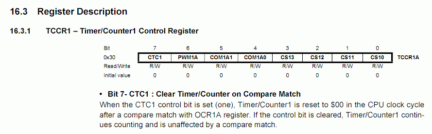

von Kluchscheißernder N. (kluchscheisser)
Deine kryptischen Vektornamen kenne ich nicht, ich programmiere in ASM
und richte mich einzig und allein nach dem Datasheet.
Um den Timer im CTC-Mode laufen zu lassen, nutzt man OCR1A zum
Einstellen des Zählumfangs. Somit wird der Compare 1A-Interrupt
ausgelöst.
Siehe Bitbeschreibung zum CTC1-Bit im TCCR1-Register im Kapitel 16.3.1
des Datenblattes des ATTiny25/45/85.
MfG

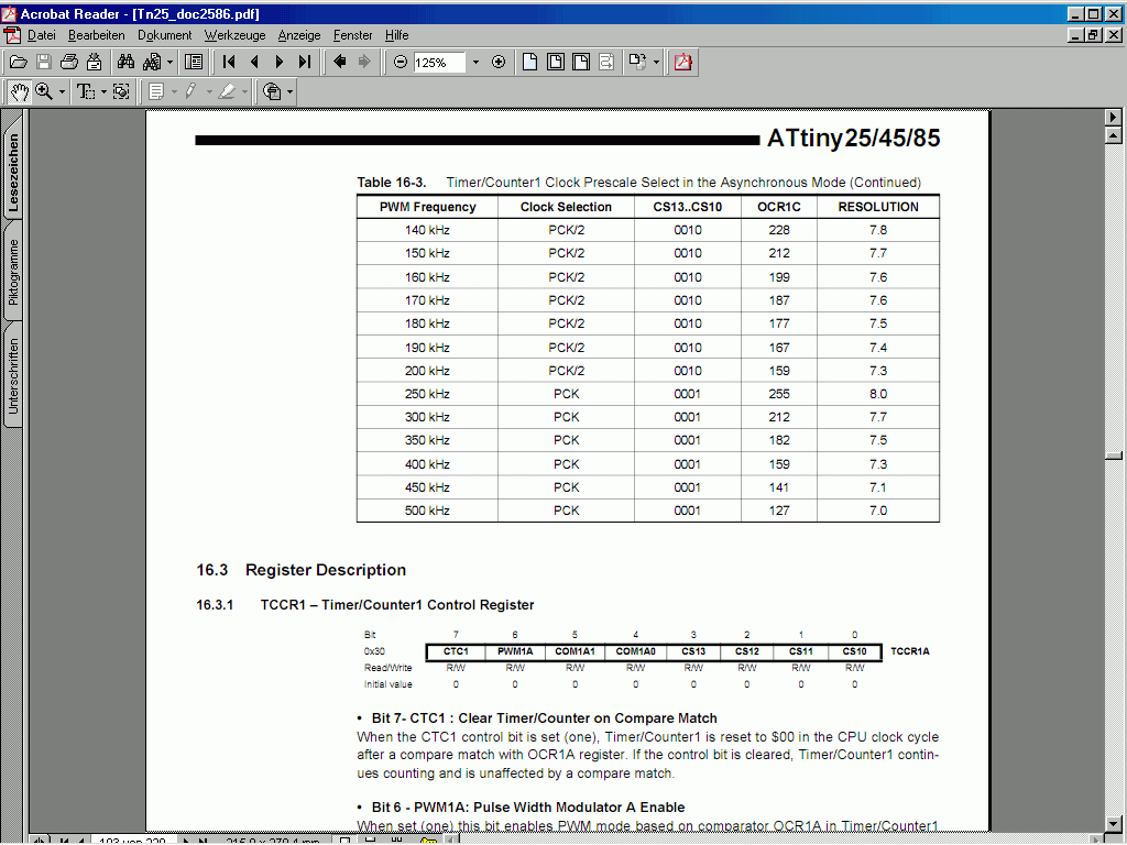

von Paul (Gast)
Kapitel 12.3.1, ja, wie oben bereits zitiert, die Beschreibung zu
Bit7-CTC1 erwähnt leider nicht dass im normalen Modus (nicht-PWM) bei
gesetztem CTC1 überhaupt kein Overflow Interrupt ausgelöst wird. Der
Zählumfang beim Timer1 wird trotzdem ausschließlich vom OCR1C bestimmt.
Meine Vektornamen sind übrigens nicht kryptisch, sondern entspringen
ebenfalls dem Datenblatt, Table 9-1 ;-)
Viele Dank, Grüße, Paul

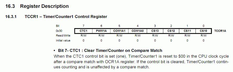

Ich meinte aber Kapitel 16, denn das betrifft den Timer1.
MfG
von Paul (Gast)
Hi, du schaust in ein anderes Datenblatt, im Datenblatt des ATtiny85
beschreibt Kapitel 16 den Analog Comperator - und ein tiny85 hat kein
TCCR1A, sondern nur ein TCCR1. Das aktuelle Datenblatt findest du hier:
http://www.atmel.com/dyn/resources/prod_documents/doc2586.pdf
Grüße, Paul
Du hast recht, aber nur halb... ^^
Das Datenblatt ist schon für den Tiny85 gültig, aber nicht mehr ganz
neu. Mein Fehler war aber, dass ich versehentlich beim
Tiny15-Kompatiblitätsmode nachgeschaut habe. Also sorry...
