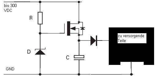

ich versuche eine Schaltung zu basteln, die mir eine Anlauf-Spannung zur
Verfügung stellt.
Bisher habe ich es mit einem Widerstand und einer Zenerdiode probiert,
allerdings ist die Verlustleistung enorm hoch (die Schaltung wird sehr
heiß).
Der Kreis sollte sich automatisch entkoppeln, da dachte ich an einen
Transistor, der diesen wieder ausschaltet - der Anlaufkreis braucht ja
nur ein paar hundert Millisekunden laufen, danach kann dieser
abgeschaltet werden.
Habt ihr da irgendwelche Erfahrungen oder nützliche Links vllt. auch
Beispiel-Schaltungen?
Vielen Dank für eure Antworten.

habe sowas mal mit einer Z-diode und einem hochvolt-FET gemacht. der FET
bekommt einen schön hochohmigen widerstand an's gate, die Z-diode
begrenzt die gate-spannung auf z.b. 12V (was immer zum anlaufen
erforderlich ist) und gut. kannst auch eine diode nach den FET schalten,
dann zieht das ganze nur noch den Z-strom wenn die betriebsspannung nach
anlauf des wandlers höher ist als die Z-spannung. bei zu hohen
einschaltströmen (FET öffnet zu schnell) kannst du noch einen widerstand
zur begrenzung in den hochvolt-zweig schalten.
alternative wäre ein hilfswandler, also z.b. ein echter kleiner
sperrwandler, der direkt an den 330V läuft und steuer-IC usw. versorgt.

Ich habe es mal aufgezeichnet, wie ich es verstanden habe bzw. ich habe
an meinem bisherigen Netzwerk einfach dne Transistor und die Diode
angehängt.
Würde das so funktionieren?
mfg
Hans
Edit: An das Gate vom Transistor kommt noch dein hochohmiger Widerstand
richtig? (den habe ich noch vergessen)
von Ben _. (burning_silicon)
sieht gut aus, den kondi am FET würd ich aber noch hinter die diode
packen, dann ist der für den rest der schaltung nach dem start nicht
sinnlos.

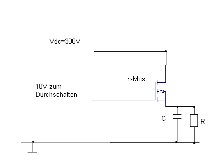

Jetzt muss ich meinen Senf auch noch hinzugeben. Wenn ich das richtig
sehe, schaltet der FET die 300 Vdc direkt auf den Eingang der
anzusteuernden Teile - da solltest du dir vllt. noch was anderes
überlegen.
Ich bin da nicht so der Fachmann, aber das ist glaube ich nicht so gut
für die Bauteile dahinter.
gruß
Mr. G1337
Das siehst du falsch. Der FET arbeitet als Sourcefolger bzw. in
Drainschaltung. Die Spannung an Source ist ca. Gatespannung-3V, also
Z-Spannung -3V.
> - da solltest du dir vllt. noch was anderes überlegen.
Oder du nochmal drüber nachdenken.
Dann enthalte dich eines Kommentars. Spekuliert und gesülzt wird hier
schon genug.
MfG
Falk

Die volle Netztspannung liegt am Drain, nicht an Source. Der MOSFET muss
die große Spannung aushalten, nicht die Schaltung dahinter.

Ich habe mal eine Schaltung angehängt.
Wie schaut das denn jetzt aus?
Wenn ich doch am Emitter/Source-Beinchen meine Last schalte und die
Basis schaltet mit Vgs=10V durch, dann liegt die Spannung vom Drain doch
komplett an der Last (RC) an, oder? (Weil Transistor ist ja
durchgeschaltet).
Sorry, wenn ich etwas Falsches behaupte, aber das muss doch zu verstehen
sein :/
von Guest1337 (Gast)
AHhhh. Es hat mich erleuchtet.
 Ich habe immer das Drain-Beinchen als Eingang gesehen und von daher
habe ich es nicht so wirklich verstanden.
Aber wenn Gate ja der Eingang ist und dort 10 V anliegen, liegen
logischerweise am Source einige Volt weniger an. blinG
Oder ist das jetzt auch wieder falsch?
mfg
Mr G1337
Genau.
MFG
Falk

>Welche Transistoren/Dioden/Widerstände könntet ihr mir dort empfehlen
>und wie sieht die Verlustleistung aus?
Widerstände? Sollte man zwei in Reihe nehmen, 300V halten die meisten
offiziell nicht aus. 2x470k sollte passen, ggf. sogar mehr.
Z-Diode? 0,5W reicht locker, hier fliessen ein paar Dutzend µA
FET? Muss halt 400V++ Sperrspannung haben, such dir einen der Millionen
600V Typen aus. Siehe MOSFET-Übersicht.
Der verbrät Worst Case 300Vx2mA = 600mW, das kann ein TO220 oder DPAK
dauerhaft ab, erst recht für ein paar Sekunden.

von Hans R. (hansar)
@Falk:
Soweit ich informiert bin brauchen die Zener-Dioden, damit die anlaufen
einen Strom von ca. 1 mA.
Ich brauch eine Zener-Diode mit 10-12V zum Anlaufen.
Bei 300 -12 V sind das noch 288 V.
288V/1mA= 288k (bzw. 290k) für den Widerstand, oder?
Dann das Problem, wenn die Spannung mal bei 40 V liegt beträgt der Strom
nur noch ~140 µA; laut Simulation reicht das nicht mehr zum Anlaufen.
Stelle ich den Widerstand so ein, dass dieser bei der minimalen
Spannung, z.B. 40 V ein - benötige ich einen Widerstand von ~40k
40k bei 290 V macht 7,25 mA.
Verlustleistung wäre dann doch 290*7,25= 2,1025 W.
Habe ich das jetzt richtig abgeschätzt?
Nö, das ist nur die standardisierte Messbedingung. Die laufen auch bei
10µA, wenn gleich nicht alle. z.B. BZM55C10 läuft prima.
Viel zuviel Strom. Rechne mal mit 50uA.
Dann ist deine Simulation falsch.
Bissel viel, und damit der Sinn der Schaltung verfehlt.
Im Prinzip ja, aber deine Z-Diode kommt spielend mit 50uA klar, auch
10uA sind OK. Nehmen wir meine vorgeschlagenen 2x470k ~ 1M
40V -> 28uA / 0,8mW
300V -> 290uA / 84mW
Passt.
