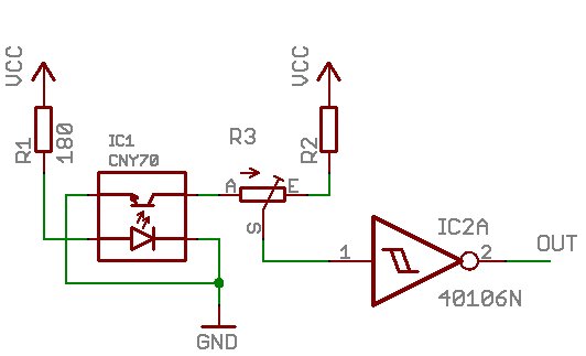

Hallo, ich möchte ein Radencoder bauen nach dem Schaltplan von unten.
An der Schaltung habe ich eine 5Volt-Spannung zur Vefügung.
Auswerten möchte ich mit meinem interrupt vom Atmega32.
Welchen Schmitt-Trigger könnt ihr empfehlen.
Ich bestelle bei Reichelt.
Welche Widerstände/drehpoti kann man hier für eine gute Funktion
verwenden?
Danke.

Die Schaltung ist leicht sinnfrei, da die Galvanische Trennung durch
den Optokoppler nicht mehr gegeben ist.
Ob das so sinnvoll ist? Wahrscheinlich ist dein Radencoder ein
klassischer Drehgeber, den wertet man anders aus.
74HC14.
>verwenden?
Gar keine. Das Ding ist digital und wird einmal gescheit dimensioniert,
fertig.

Ich glaube, das ist eine Lichtschranke, die auf eine Schlitzscheibe am
Rad reagieren soll.

...Ob das so sinnvoll ist? Wahrscheinlich ist dein Radencoder ein
klassischer Drehgeber, den wertet man anders aus...
Wie kan man den cny70 anders Beschalten damit er nach deiner Meinung
richtig ausgewertet wird?
Ein anderes Auswerteverfahren am Atmega? Welches?

Das Poti sollte man weglassen, es wird nur den Hub des Nutzsignals
verringern.
Je nach Gestaltung der Optik in der Schranke kann das Ausgangsignal
unsymmetrischen Hub haben.
Da hilft nur, das Rad zu drehen und die Spannung am Ausgang prüfen, ob
sie voll zwischen low und high hin und her geht.(mit dem Scope sieht man
so etwas am leichtesten)
Zu großes R2 bringt schlechten high-Pegel, zu kleines R2 schlechten
low-pegel
irgendwo dazwischen werden beide Bereiche in Ordnung sein.
Der folgende Schmitt-Trigger (ST) erleichtert die Arbeit der Folgelogik,
aber schon am Eingang des ST muss das Signal stimmen, also die vom ST
verlangten Spannungbereiche deutlich erreichen.
Sind die 180 Ohm nicht etwas klein? Ich würde die LED mit so etwa 5 mA
betreiben.

Wenn ich den St weglasse und das Poti , wie gross soll dann R2 etwa
sein?
R1 nehme ich dann mal 300Ohm?

Nimm 330, das ist ein Standardwert. Mit VCC=5V macht das ~10mA. Der
CNY70 hat typ. 5% CTR (Stromübertragungsfaktor), kommen also maximal
0,5mA drüben an. Damit darf R2 maximal 5V/0,5mA = 10K sein, besser man
nimmt 22k, Sicherheitsfaktor.
