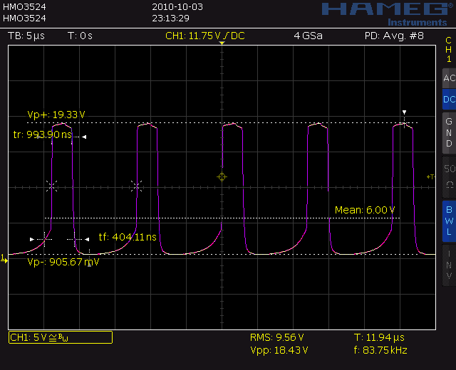

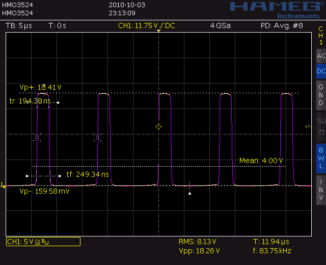

Hallo, Ich habe einen MC34063 als Stepup von 12 auf 24 Volt bei 500 mA vorgesehen. Das geht natürlich nur mit externem Transistor, ein BC437 mit einer Stromverstärkung hfe von 120. Jetzt habe ich ein Problem: Mit einer billigen 100u Reicheltdrossel geht es im Prinzip, nur dass nur 18 Volt rauskommen und 200 mA. Aber das ohne dass sich die Schaltung aufheizt etc. Nehme ich jetzt aber eine vernünftige PISR-Drossel wird der Transistor trotz Kühlkörper feuerheiß. Im Anhang ist Wellenform am Collector erst für 4-->18 Volt @ 70 mA Output dargestelt. Da sieht es noch gut aus. Drehe ich die Eingangsspannung aber auf 6 Volt, wird die Wellenform komisch, als könnte der Transistor die Spule nicht auf 0V ziehen nach einer Weile... Durch diese seltsame Wellenform wird natürlich massiv Wärme im Transistor produziert und er brennt nach kurzer Zeit logischerweise durch. Aber eigentlich sollte der Transistor problemlos 4 A dauerhaft oder 7 A Peak ziehen können. Das Problem tritt auch unabhängig vom Basiswiderstand auf. Weiß jemand Rat?

Datenblatt: http://www.google.de/url?sa=t&source=web&cd=2&sqi=2&ved=0CCcQFjAB&url=http%3A%2F%2Fwww.fairchildsemi.com%2Fds%2FBD%2FBD433.pdf&rct=j&q=bd437&ei=IfuoTMClKNCLswbZiMGjDA&usg=AFQjCNHK2WwvfWqsuZa15oPTvMwLGmSZoA&sig2=r5cbcEHNp5_9cdh_y3CaHg&cad=rja Die Verstärkung scheint etwas zu sinken, aber sieht mir nicht so aus, als wäre das so ein großes Problem (I max irgendwo bei 2-3 A). Allerdings hast Du natürlich Recht, dass der Strom mit der Zeit durch die Spule ansteigt. Und das bedeutet, dass die seltsame Schulter in der Wellenform gut auf irgendeinen Sättingungseffekt zurückgehen könnte.
