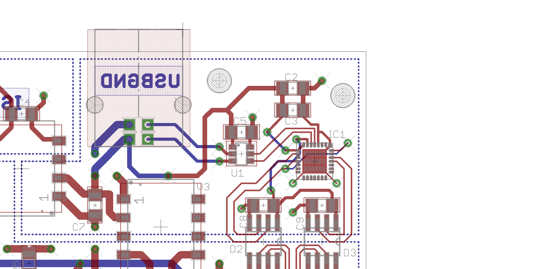

Hallo mikrocontroller.net-Gemeinde, ich hab schon Stunden zugebracht mit Schmökern hier in den Foren und konnte fast immer eine Lösung zu meinem Problem finden. Jetzt habe ich ein fast fertiges Projekt, bei dem ich den Fehler nicht finde und hoffe auf Eure Hilfe! Das Board zu den angehängten Ausschnitten aus Schaltplan und PCB hab ich hier schon in zweifacher Ausfertigung liegen und bestückt ist es auch. Bei beiden wird jedoch die CP2102 von SiLabs nicht vom Computer erkannt. Hinter der galvanischen Trennung befindet sich ein ATMega128A und bisschen Peripherie, die so läuft wie sie soll, nur die USB-Bridge läßt mich verzweifeln. Power soll über USB kommen, so zieht das eine Board von Anfang an 130mA, das andere 115. Ich weiß, dass das über den erlaubten 100mA liegt, aber wenn ich nur einen Widerstand zwischen VBus und GND am USB-Anschluss klemme, bringt der Port an meinem PC da auch über 350mA ohne Anmeldung beim Host oder Hub. Könnte da trotzdem das Problem liegen? Das in D+ und D- eingeschaltete ESD-Filter STF202, genannt U1, hab ich mal gebrückt, da ging auch nix. Bei dem Board mit dem höheren Strom vermute ich schon mal eine Lötbrücke zwischen !RSTUSB und VBUS. Da hab ich Durchgang. Bei dem anderen Board nicht, so wie es sein sollte. Leider ist die CP2102 ja im MLP Gehäuse und man sieht natürlich nix. Das zweite Board hat aber keinen Durchgang, wo er nicht hingehört, und wird aber am PC auch nicht erkannt. Da ich nicht weiß, wo der Fehler liegt, bitte ich jeden, dem etwas an der Schaltung auffällt, was nicht stimmt, oder dem etwas einfällt, wo der Wurm sich versteckt halten könnte, um Hilfe. Vielen Dank schon mal. Gruß, Michael

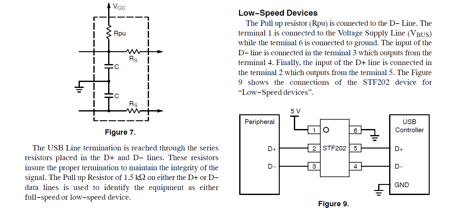

So, Treiber deinstalliert und wieder installiert, andere Rechner probiert, nix zu machen. Außerdem hab ich einen DC/DC Wandler runtergelötet, um den Strombedarf unter die 100mA zu bringen, und es geht auch nicht. In dem EMI-Filter ist laut Datenblatt eine "upstream-termination" intergriert, das ist wohl ein 1,5k Pullup von D- auf VCC(siehe Anhang). Hab ich da was übersehen, was zu dem Nicht-Erkennen führen könnte? Gruß, Michael
Hallo, grenz das Problem doch mal ein: Löte den STF aus und schließe den Silabs Chip direkt an die Buchse.
Hab ich gemacht! STF202 runter. Sofort geht alles!! Was hab ich denn jetzt falsch gemacht bei dem Filter? Hätte die Cp2102 auf die "linke" Seite gehört und der Anschluss an UBS auf die rechte? Gruß, Michael
sieht so aus, dass du das Filter falschrum angeschlossen hast. Der "Controller" ist der PC. Du hattest in der Einleitung geschrieben, dass du probeweise den Filter überbrückt hattest, das scheint ja dann wohl nicht richtig funktioniert zu haben... naja, ein kleines redesign und die Kiste läuft, man lernt eben nie aus. Remo
Hallo nochmal, mit der Brücke bin ich mir zwar zu 99% sicher, dass sie gewirkt hat, aber möglich ist alles. Ich vermute den Fehler allerdings darin, dass ich den internen 1,5k Pullup des STF202 auf D- liegen hatte. Damit wird wohl zwischen High-Speed und Low-Speed Device unterschieden. Die CP2102 ist High-Speed (12MBps) und müsste damit den Pullup auf D+ bekommen. Ich hätte erwartet, dass die Anmeldung beim Host Hi und Lo Speed kompatibel ist, und dann entsprechend umgeschaltet wird, beim nächsten mal werd ich die 4000Seiten USB Spezifikation genauer lesen :D Danke an alle für die Hilfe. Gruß, Michael
