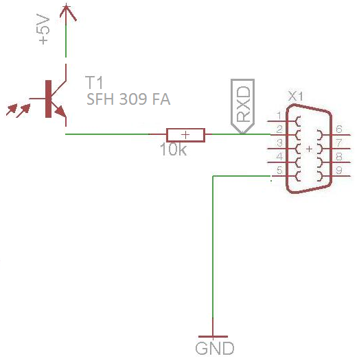

von Stefan S. (kami)
Ich habe hier erstmal zum Testen ein einfach Arduino Board mit einem
UART Plug, das so aufgebaut ist:
http://cafe.jeelabs.net/lab/up1/
Ich habe dann nach deinen Vorgaben eine Schaltung entworfen. ISt das zum
einfachen Auslesen so richtig? Oder habe ich was vergessen?
Würde den Transitor SFH 300 verwenden und wie oben gezeigt, invertiert
an den Controller anschliessen.
Vielen Dank für die Infos.
Gruß kami
von Falk B. (falk)
Passt, das könnte klappen. Man könnte die Schaltung sogar per MAX232
direkt an einen PC anschliessen und dort per Hyperterminal die Daten
anzeigen lassen, ist für den ersten Test deutlich einfacher.
MFG
Falk
vielen Dank. Dann werde ich das mal heute abend so testen.
Gruß kami

von Ray (Gast)
meine Frage ist ähnlich wie die von White Rabbit....
Funktioniert das ganze....?
Ich habe mir bei Conrad einige Komponenten besorgt und diese mal
zusammengebastelt.
Fototransistor Osram Components SFH 300 (Art-Nr.:153805)
1/4-Watt-Kohleschicht-Widerstand 5% axial bedrahtet Bauform 0207 10 kΩ
0,25 W (Art-Nr.:403377)
D-SUB Polzahl=9 Buchse (Art-Nr.:742082)
Als Strom-Quelle nutze ich ein 5-Volt Netzteil.
Fragen:
1. Sind die Komponenten so richtig? Bzw. kann ich diese nutzen um meinen
Q3D auszulesen?
2. Wie kann ich das ganze ohne einen Oszillator testen? Zur Zeit nutze
ich einen Serial Port Monitor.
3. Hat jemand schon ein Programm oder ähnliches geschrieben um die Daten
auszulesen bzw. auszuwerten.
Meine Konstruktion scheint zu funktionieren. Hin und wieder kommen Daten
im Überwachungsfenster des Serial Port Monitors an. Aber die Daten sind
nur wirre bit-folgen also nichts verwertbares.
Kann mir jemand helfen?
Sollte es "out of the box" Funktionieren?
Mach ich was falsch?
Mein Ziel ist es Verwertbare Daten zu bekommen, so das ich mir ein
Programm zu Auswertung dieser schreiben kann.
Ps.: Ich bin ein absoluter Neuling in der ganzen
Schltungs/Elektro-Sache.
Vielen Dank schon mal für die Hilfe.

"also ich habe einen SFH300 von Conrad (Fototransitor) einfach direkt
über die LED des Zählers platziert:
(http://www.mikrocontroller.net/attachment/90046/SFH300_UART.JPG ) und
dann einfach den GND und RXD von einem RS232 Adapter mit den beiden Pins
wie auf dem Bild zu sehen verbunden. Dadurch konnte ich mit dem Programm
terminal.exe von "Der-Hammer" Die Ausgabe der Informationen des Zählers
sehen. Daraufhin habe ich dann mir überlegt was ich damit machen will
und
habe mir für eine RS232->Bluetooth Übertragung hin zu meinem Server
entschieden, der die ganze Auswertung und Abspeicherung übernimmt.
Hier kannst du auch noch ein bißchen mehr über Randprobleme lesen:
Beitrag "Übertragungsunterschiede bei RS232?"
Beitrag "Probleme mit RS232 Übertragung über Bluetooth"

von Ray (Gast)
Hallo und Danke für eure Hilfe.
Ich komme immer noch nicht weiter... LEIDER!
Ich nutze als Stromquelle ein 5-Volt Netzteil. Mit dem Plus geh ich dann
an den Widerstand. Vom Widerstand geh ich dann an den Plus des SFH300.
Zwischen Widerstand und SFH300 nehme ich das Signal für den RxD meiner
Seriellen-Schnittelle ab. Dann verbinde ich GND vom Seriell mit dem GND
vom Netzteil und mit dem Minus des SFH300.
Ist das Richtig so???
ODER nutze ich nur den GND der Seriellen-Schnittelle. (Ohne Verbindung
zum GND vom Netzteil.)
Ich wäre für eure Hilfe sehr dankbar!!!
Mach ich was falsch? Ist mein Fototransitor kaputt (ev. beim Löten
zerfetzt?)?
Ich habe zum testen mal eine LED an den RxD und dem GND der
Seriellen-Schnittelle gehalten. Diese brannte dann Dauerhaft. Ist das
Richtig so? Wenn nicht was könnte falsch sein?
Müssen die Sender-LED und der SFH300 direkt übereinander sein? Wie gibt
es da ein wenig Toleranz? In welchen zyklischen Abständen werden die
Daten den gesendet?

Ich wollte das Signal via Serieller Schnittstelle abgreifen, dazu nutze
ich einen einen RS232->USB Adapter.
Benutze ich die falschen Komponenten(ohm Zahl zu wenig/viel)??? MUSS ich
einen UART nutzen?
Ich denke mir "So schwer kann das doch nicht sein...." oder bin ich zu
blöd?
Ich bitte nochmal um eure Hilfe...
Vielen Dank
Ray
Ps.:
ev möchte es ja jemand für mich basteln und mir via Post schicken... ;-)
von Ray M. (rasch15)
ich hab es endlich hin bekommen....
es läuft!
Hallo hier nochmal Ray,
da ich selbst hasse wenn jemand einen Thread bezüglich eines Problems
aufmacht und dann die Lösung selbständig findet, diese aber für sich
behält, möchte ich hier schnell noch aufführen was ich jetzt getan habe
um mein Problem zu lösen.
Ich habe meine Schaltung wie oben Aufgebaut. Ob das nun die Selbe
Schaltung wie die andere ist überlasse ich jetzt den Profis. Bei mir
funktioniert es mit dieser.
Für die Leute wie ich die so gut wie keine Ahnung von dem ganzen
Elektrokram haben, liste ich hier die Komponenten auf die ich benutzt
habe. Ich habe meine Komponenten von Conrad aber sicherlich gibt es die
auch noch woanders.
- Fototransistor im Plastikgehäuse mit Filter für 880/950 nm IRED, TA =
25 °C Osram Components SFH 309 FA Gehä.
Best.-Nr.: 153883-62
(Ich habe den FA genommen weil dieser für Infrarot Licht ausgelegt ist
und somit nicht von anderem Licht beeinflusst wird.)
-D-SUB mit Lötkelch Polzahl=9 Buchse, gerade Löten
Best.-Nr.: 742082-62
-1/4-Watt-Kohleschicht-Widerstand 5% axial bedrahtet Bauform 0207 10 kΩ
0,25 W (Best.-Nr.: 403377-62)
Dann noch ein 5 Volt Netzteil. (z.B. Best.-Nr.: 512782-62) Aber ev. hab
man da noch ein altes herumliegen.
Ich habe mir dann noch ein Seriell RS232 --> USB Adapter bei ebay
besorgt. (4,44 Euro + 0,90 Versand)
Dann hab ich das alles Zusammengebastelt. Und mit dem schon erwähnten
hterm.exe von "Der-Hammer" ausgelesen.
Ich hatte zum Testen noch eine LED an stelle des D-SUB Anschlusses. Dann
hab ich eine Infrarot Fernbedienung über den Fototransistor gehalten.
Wenn alles ok ist dann sollte die LED blinken. Nachdem dieser Test
bestanden war hab ich den D-SUB Anschluss angebaut und angeschlossen.
Dann hab ich das nochmal mit der Fernbedienung getestet und konnte die
empfangen Signale im hterm sehen.
Dann hab ich noch die Einstellungen im hterm für den Q3D eingestellt
(Baud:9600 Data:7 Stop:1 Parity:Even) und Fototransistor über die
Infrarot-Diode oben auf dem Q3D gehalten und schon hat es mit die Daten
vom Q3D im hterm angezeigt.
Der nächste Schritt wird jetzt sein, ein Programm oder Skript zu
schreiben was die Daten speichert. (z.B. in einer DB oder in einem File)
Diese Daten möchte ich dann noch Grafisch aufbereiten z.B. über eine php
Webseite oder der Gleichen.

So, ich bin einen Schritt weiter: Ich habe die erste angegebene
Schaltung aufgebaut -- mittlerweile habe ich den Phototransistor +
Widerstand über der IR-Schnittstelle plaziert und alles mit dem AVR
Net-IO verbunden. Die Spannungsversorgung des Phototransistors übernimmt
der AVR gleich mit (Klemme: +5V/GND)
Genauer gesagt bin ich so vorgegangen: Pin 2 an der RS232 ist RXD. Da
hier nur mit +5V gearbeitet wird, müsste der Max232N in diesem Fall als
Pegelwandler überflüssig sein, so dass ich ihn entfernt habe. Danach
habe ich dort Pin 14 mit Pin 12 überbrückt, so dass das Signal direkt am
ATMega auf Pin 14 (RXD) landet. Wenn ich mich nun per Telnet auf dem
Net-IO einlogge, erscheint auch etwas -- allerdings nichts sinnvolles.
Es kommt alle paar Minuten so etwas:
¯ÅSY5Ñ3DA±00² V3.0²
±-0:0.0.0ª²55(53930©
±-0:±
±-0:0.0.0ª²55(53930© usw usw.
Das ist offenbar kein auswertbares Signal, da sich an dem Eintrag auch
nichts ändert. Mit dem Oszilloskop kann ich übrigens sehen, dass die
IR-Schnittstelle viel öfter sendet -- ich würde sagen ca alle 2 Sek.
Wer weiß, was da schief läuft?

von Michael X. (Firma: vyuxc) (der-michl)
ESY5Q3DA1014 V3.03
1-0:0.0.0*255(1050000650)
1-0:1.8.0*255(00000000.6400000*kWh)
1-0:21.7.255*255(000000.00*W)
1-0:41.7.255*255(000000.00*W)
1-0:61.7.255*255(000000.00*W)
1-0:1.7.255*255(000000.00*W)
1-0:96.5.5*255(62)
0-0:96.1.255*255(1ESY1050000875)
So sieht das aus wenns ordentlich empfangen wird. Habt ihr wirre Zeichen
drin dann war der Empfang nichts. Hängt ein Oszi dran und schaut euch
die Flanken an. Falls zu verwaschen, dann doch Fotodiode +
Transimpedanzverstärker.

von measure (Gast)
Hallo White Rabbit,
die Positionierung des Fototransistors war kritisch, da habe ich einige
Zeit investiert.
Die Position am Q3D habe ich vermessen und mir aus hartem Moosgummi eine
Halterung geschnitten, in der an der passenden Stelle der Transistor
sitzt.
Doch selbst damit musste ich den Transistor noch justieren.
Ich habe kurzfristig zur Erprobung auf ein Laptop gewechselt um in einem
Terminal mitzulesen.
Irgendwann hat es dann einwandfrei funktioniert.
Bei deinen oben gezeigten Daten kann man ja schon ahnen, dass Du nah
dran bist.
