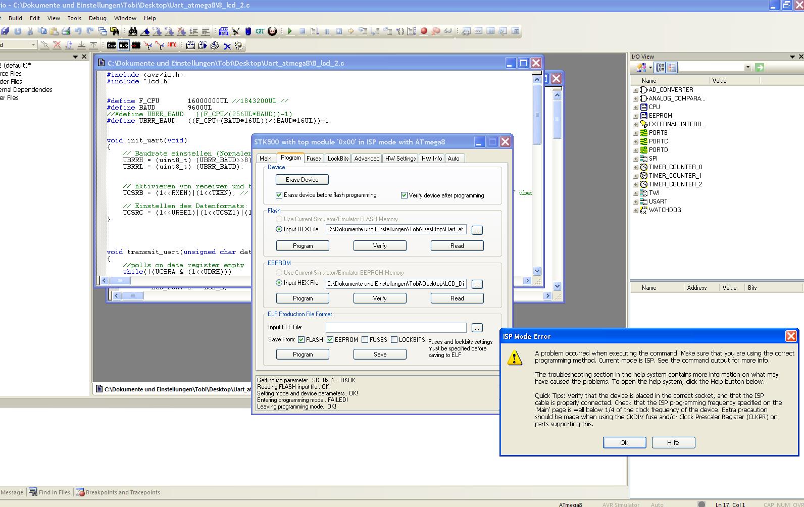

von T. F. (n3ssaja)
Nein ich habe wirklich nur die Clock umgestellt. Alles merkwürdig.
Im Anhang ist die Fehlermeldung zu sehen.
Vielleicht schafft mein ISP Programmer das jetzt einfach nicht mehr.
Gibt es eine Möglichkeit den µC wieder auf Werkseinstellungen zurück zu
setzen?
von Hc Z. (mizch)
Das sieht ja so aus, als würde der µC noch erkannt.  Demnach hast Du
Dich nicht ausgesperrt.  Somit müsste es doch gehen, die Fuses auf den
alten Wert zurückzusetzen?  Was das bringen sollte, ist mir allerdings
rätselhaft.  Normalerweise machen niedrigere Taktfrequenzen
Schwierigkeiten, wenn man vergisst, die ISP-Frequenz herunterzusetzen
und nicht umgekehrt.
Schreib mal, mit welchem Programmer Du arbeitest, vielleicht hat dann
jemand einen Tipp.
