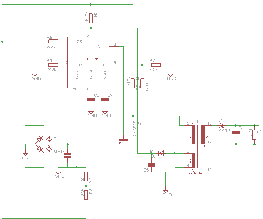

ich habe mir folgenden Led-Treiber bei DX gekauft:
http://www.dealextreme.com/details.dx/sku.13556
Da ich diesen Treiber für andere Led-Module verwenden will, die zwischen
120 und 200 mA vertragen, versuche ich den Treiber um zu bauen.
Ich habe jetzt als erstes einmal versucht den Schaltplan aufzunehmen,
diesen habe ich angehängt.
Der Verwendete IC ist ein AP3706, das Datenblatt dazu findet man z.B.
hier:
http://pdf1.alldatasheet.com/datasheet-pdf/view/227603/BCDSEMI/AP3706.html
Im moment versuche ich noch zu ermitteln, in wie weit die Schaltung mit
der im Datenblatt hinterlegten Standardbeschaltung übereinstimmt.
Leider ist es mir bisher durch Datenblatt lesen noch nicht gelungen zu
ermitteln, was ich ändern muss um die Iout zu beeinflussen.
ich würde mich echt freuen, wenn mit jemand dabei helfen würde!
vielen Dank und viele Grüße
Aike
von ArnoR (Gast)
Du müsstest den Widerstand R2 entsprechend ändern. Halber Wert >
doppelter Strom.
von GB (Gast)
von Aike T. (biertrinker)
Das mit R2 scheint mir halbwegs logisch. Bei aktuell 2r und ca 300mA
müsste es also eigentlich passen. Leider ist es mir bisher nicht
gelungen aus den Datenblatt zu entnehmen wie man das berechnet?
Viele Grüße
Aike

Hallo nochmal,
habe da doch noch ein Problem, welches ich erst lösen muss, bevor ich
mich daran machen kann den LED-Treiber zu verändern.
Ich habe eben mal den Treiber zur Probe mit einer Powerled verbunden und
angeschlossen.
Ergebnis ist, das die Led nicht konstant leuchtet, sondern flackert.
Dabei wird die Led nur mit ca. 1,9V Versorgt, es fließen dabei ca.
30-40mA.
Wenn ich nun ein Multimeter zwischen Treiber und Led hänge mit
Messbereich 200mA, dann leuchtet die Led plötzlich konstant. Dabei zeigt
das Multimeter dann nichts an, da Messbereich überschritten.
Hat jemand eine Idee, was das sein könnte?
viele Grüße
Aike
von BMK (Gast)
Laut Produktbeschreibung ist der Treiber für 3 x 1W LED deklariert.
Also wird er mit 3 LED à 3,3V Vf = 10V seine 300...320mA liefern.
Oder mit 5 roten LED à 1,9V Vf ergibt ebenfalls um die 10V.
Könnte gut sein, dass er mit 1 LED nicht klarkommt
'Richtige' Konstantstromquellen haben nämlich eine Strommessung
auf der Ausgangsseite per Shunt, die dann über einen Optokoppler
auf die primäre Regelung zurück geführt wird.
Oh man, ja, das könnte gut das Problem sein.
Da habe ich garnicht drüber nach gedacht. Werde ich heute Abend testen.
Dabei hatte ich mir sogar etwas dabei gedacht das so auszuwählen, da das
COB-Modul, welches ich damit betreiben will aus 6 x 3 Leds besteht,
typische Spannung 9-14V, 120-200mA. Da passte der Treiber für 3x1W
besser als einer für 1x3W.
Das mit dem Shunt kenn ich, so hatte ich es eigentlich auch erwartet bei
dieser Schaltung anzutreffen.
Aike
Nabend,
kurze Erfolgsmeldung: COB-Modul mit 6x3 Leds, R2 auf 3,3 Ohm geändert
läuft prima bei 190mA und etwa 7,9V.
Genau wie ich es brauche.
vielen Dank für die Hilfe!
