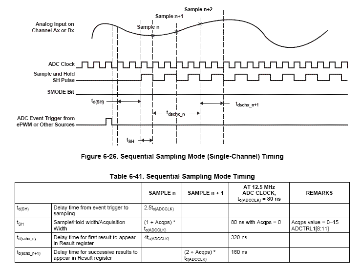

Hallo, ich programmiere schon seit einiger Zeit mit dem digitalen Signalprozessor TMS320F28016 von TI. Für den 12-Bit A/D-Wandler lassen sich ADC-Takt und in Abhängigkeit davon die S&H-Zeit, bzw. Acquisition-Zeit t_{SH} einstellen. Wie lange ist nun die Zeit, die der S&H-Kondensator tatsächlich zum Laden zur Verfügung hat? Ist das die gesamte Zeit t_{SH}? Die nächste Wandlung kann schon einen ADC-Takt später beginnen. Die Wandlung geht also extrem schnell. Leider finde ich keine Information darüber, welches Wandlungsverfahren verwendet wird. (siehe auch Timing-Diagramme im Anhang) Grüße
Nachfrage im TI Forum hat folgendes ergeben: 1. Ja, die gesamte Zeit t_{SH} steht als Ladezeit für den S&H-Kondensator zur Verfügung. 2. Sukzessive Approximation Vielleicht hilft es ja irgendwann jmd. weiter!
