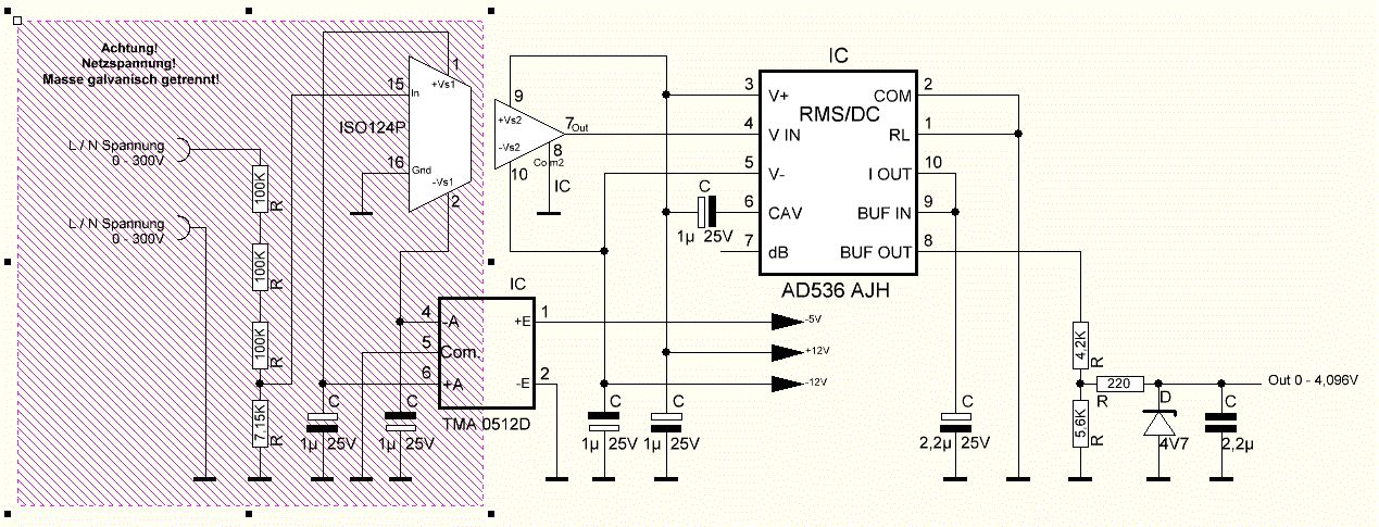

Ich möchte die Netzspannung (230V AC) mit einem Mikrocontroller messen. Nur habe ich nicht so richtig den plan wie ich diese machen soll, noch zumal der Controller direkt an 230V etwas ins schwitzen kommen dürfte ;-) Also bin ich für jede einfache Idee dankbar.

Ich hätte da 2 Ideen. Die erste.. was ich selber einmal machen werde...zuerst einen Spannungsteiler, dann gehst du auf einen galvanisch getrennten OPV und von dort dann auf deinen µC(mit entsprechender Anpassung wie zb den MAX536 oder einem Präzisions Gleichrichter). Ich werde dazu einen ISO124(ist von Burr-Brown/TI) verwenden. Auf Seite 10 im Datenblatt sieht man die Schaltung für einen "Isolated Powerline Monitor". Die 2. Möglichkeit wäre einen MCP3906 zu verwenden. Das ist ein Leistungsmess-IC von Microchip. Auf der HP gibts ein paar Apps dazu wo auch galvanisch getrennte Schaltungen mit einem µC zu finden sind. mfg Schoasch

Für alle die, wie ich, auf der Suche nach der Lösung des Problems auf diesen Beitrag stoßen hier meine Lösung. Die Schaltung arbeitet linear im Bereich von 0 bis 300 VAC und liefert mir am Ausgang 0 - 4,096 V (angenähert). den "Rest" des genauen Abgleiches erledige ich mit Faktor. Als Spannungsreferenz-IC für den AREF-Eingang des µC's habe ich den MAX 6241 (exakt 4,096V am Ausgang) genommen.
