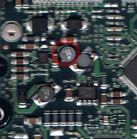

ich hab es leider geschafft, beim Ausbau meiner Festplatte, eine Spule
zu zerstören. Nun würde ich diese gerne ersetzen, weis aber nicht wie
man den Wert bestimmen kann. währe also dankbar falls mir jemand da
weiter helfen kann.
Weiters währe ein tip für einen händler auch sehr hilfreich.
mfg. chrstoph
von MArtin (Gast)
3.3uH, steht drauf
von Christoph W. (wasle)
Dass heist mit [1] solle ich auf dem richtigen Weg sein. 5x5mm stimmt
und 1.9A wirken nicht so abwegig.
[1]
http://at.farnell.com/panasonic/ell5ps3r3n/drossel-power-5x5x2mm-3-3uh/dp/1717450
von MArtin (Gast)
Mit strom ist das so ne sache, am besten mal den DC Widerstand messen,
wenn das noch geht. Dann nen Vergleichstyp suchen.
Ok, fileicht mess ich mir die andere Spule die noch drauf ist mal aus,
um auch nummer sich zu gehn.
Danke für die Hilfe.
