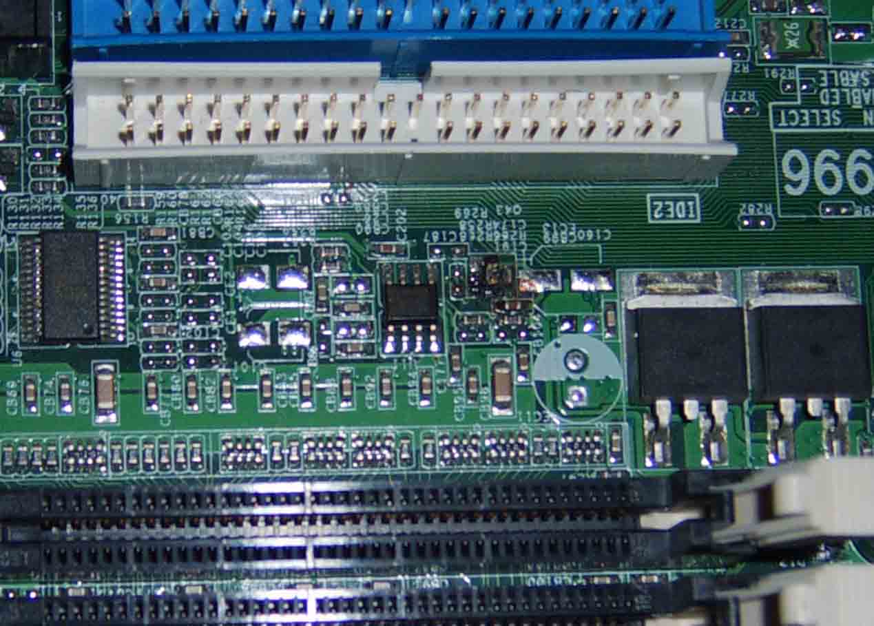

Ich habe hier ein Board MEDION MD5000 Micro Star MS-6701 mit
abgerauchten Transi (Q43).
Kann mir jemand sagen, was da draufsteht oder den Typ mitteilen.
Die Basis/Gate geht direkt zu einem Ausgang des danebenliegenden LM358.

Danke für das Angebot! Direkt benötige ich es nicht, aber der Ehrgeiz
treibt mich an. Ich habe schon mehrere repariert, wo in diesem Bereich
FET abgeraucht sind, wo man aber noch den Typ erkennen konnte.
Ich werde es erst mal mit einem NPN versuchen.
von Michael X. (Firma: vyuxc) (der-michl)
Ausmessen. Wenn ein Pin an Masse hängt -> NPN/NMOS.
von der_picknicker (Gast)
Habe das Board hier. Auf dem Gehäuse des FET/Transistors steht: A4TAB
Über dem T ist noch ein Strich. Hoffe es hilf noch ;)
