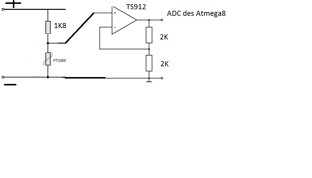

ich würde gerne einen PT1000 mittels Atmega 8 auswerten,jedoch habe ich
bis jetzt noch keine vernünftige Lösung für mein Problem gefunden.
Zur Zeit versuche ich den Pt1000 mittels Spannungteiler und
nichtinvertierenden Verstärkers(für vertärkung um faktor 2) auszuwerten.
Jedoch komme ich auf kein vernüpftiges Ergebnis,da ich lediglich 1,4V
für die Auswertung des Temperaturbereiches von 0-200°C zur verfügung
habe.
Das Problem an dieser Sache ist, dass ich nur eine Referenzspannung von
5V zur Verfügung habe und mit dieser Arbeiten muss.In vielen andern
Beiträgen wurden Digitale Temperatursensoren empfohlen.Ich habe es
selbst schom mit dem DS1621 versucht jedoch ist dieser nicht für mich
geeigent.Ich möchte unbedingt die Temperaturmessung mittels Pt1000
machen.
Ich würde mich freuen wenn mir einer von euch helfen könnte damit ich
das problem
Mfg
Sebastian

Dazu gibt es schon reichlich Beiträge, allerdings auch viel schlechte
Vorschläge.
Eine einfache Brückschaltung ist schon eine relativ gute Lösung.
Ein Brückenzweig mit dem PT1000 und etwa 10 K. Den Widerstand je nach
Messbereich ggf. etwas Anpassen. Der Vergleichszweig mit 10 K und 1 K
Ohm.
Die OP Eingänge an die beiden Brückenszweige, der invertierende an den
Vergleichszweig. Dazu eine Rückkopplung vom Ausgang mit rund 5-100 K je
nach gewünschtem Messbereich. Mit 10 K in der Rückkopplung hat man eine
Bereich von etwa -20 bis + 250 C, also schon relativ nahe am
gewünschten.

Der Atmega8 hat sogar eine eingebaute Referenzspannung, du hast also
sicher nicht nur 5V, aber egal ratiometrisches Messen ist mit beiden
möglich.
Du musst deinen Opamp nur anders beschalten, nämlich so, daß er den
gewünschten Bereich auf den vollen Spannungsbereich verstärkt.
Dazu fehlt dir lediglich noch ein Widerstand vom - Eingang des OpAmps
nach +5V.
Rechenformeln siehe http://www.maxim-ic.com/app-notes/index.mvp/id/3450
http://www.umnicom.de/Elektronik/Schaltungssammlung/Temperatur/Pt1000/Pt1000.html
