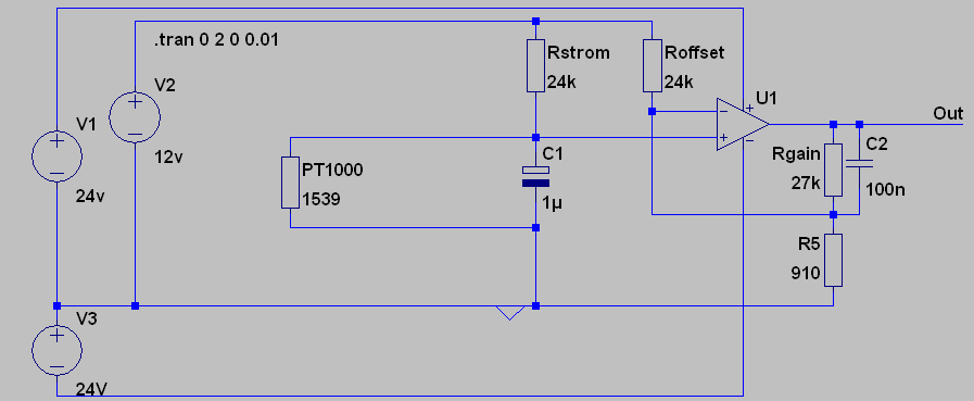

Für einen universellen ADC Eingang suche ich eine Eingangsstufe die über
einen Jumper zwischen PT100 und PT1000 wechseln kann, bei identischer
Ausgangsspannung/Temp versteht sich ;-)
Bisher nutze ich die angehängte Schaltung: der Strom durch den PTC,
2-Leiter, 0..10V, -30..140°C, all das ist eigentlich ausreichend.
Nur der Wechsel auf PT100 gestaltet sich sehr schwierig...
Und wenn Du den Rstrom auch auf 1/10 verkleinerst, hast Du gleiche
Verhältnisse, nur die im Fühler verheizte Leistung ist das zehnfache.
Wenn Du das vermeiden möchtest, V2 auf 1/3 verkleinern und den
Verstärkungsfaktor des OPV auf das 3-Fache erhöhen..
mfG ingo
von Achim F. (rkkmkn8a)
Au Mann... können wir diesen Thread irgendwie löschen?
Klar geht das, den einzigen Widerstand den ich immer für Konstant
gehalten habe zu ändern, das ist doch das einfachste. Üblicherweise
werden die PT100 ja auch deutlich höher als die PT1000 bestromt.
Vielen Dank für den trivialen Tip! Manchmal braucht man einfach externe
Beratung
