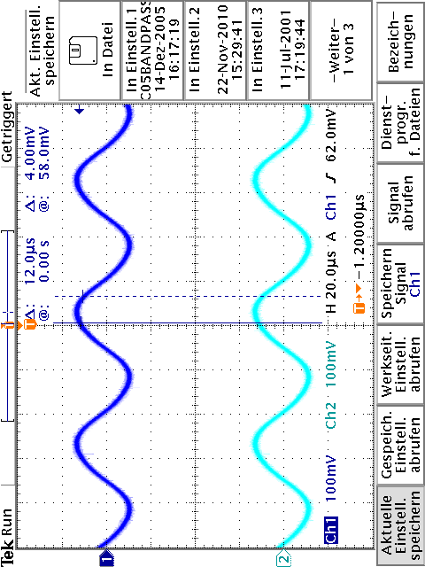

ich habe auf einem ML505-Board von Xilinx testhalber mal einen
Sinus-Generator in Verilog erzeugt, der mein Signal aus dem FPGA analog
umwandeln soll. Als DAC verwende ich einen DAC5686 von TI.
Das ist ein zweikanaliger 16-Bit DAC, bei dem ich umgewandelt auf dem
einen Kanal einen Sinus und auf dem anderen einen Cosinus erwarte.
Nun ist das aber so, dass ich aus beiden Kanälen ein und das selbe
Signal bekomme, obwohl ich (schon gemessen) andere Zahlenwerte an den
Biteingängen habe. In der Simulation hat es eigentlich soweit gepasst
und auch am Eingang des DAC messe ich die richtigen Werte.
D.h. ich müsste den DAC nun auch so einstellen, dass er mir beide
Signale die ich haben möchte auch richtig, also um 90° phasenverschoben,
liefert. Habe schon alle erdenklichen Einstellungen probiert:
2-Komplement ist eingestellt, DAC Coarse Gain auf Maximum usw. ich
hoffe, dass mir jemand bei diesem Problem helfen kann.

- folgendes Simulationsergebnis:
Sinus: 1 ....32755 32756 32755 ... 1 0 -1 ... -32755 -32756 -32755 ...
-1 0 1 ...
Cosinus: 32755 ... 1 0 -1 ... -32755 -32756 -32755 ... -1 0 1 ...
- folgendes real analog moduliertes Ergebnis:
siehe Bild im Anhang
Kann mir jemand verraten wie ich den Hilbert-Transformator im DAC
abschalten kann bzw. Dual-DAC-Einstellungen vornehmen kann ohne, dass
diese sich am Ausgang miteinander addieren bzw. der eine auf den anderen
multipliziert wird?

Danke, aber nö - Code hat gepasst!
Das Problem lag wirklich am DAC... auf dem Board waren vier
0-Ohm-Widerstände, die NC sein hätten sollen, mit denen beide
DAC-Ausgänge auf +3,3V kurzgeschlossen wurden, nachdem ich die
rausgenommen habe war die Phasenverschiebung schön sichtbar.
