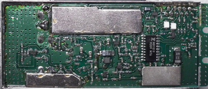

Hallo, aus einer alten Basisstation Bosch CT-COM311 kommt dieser HF-Baustein. (Sendeempfaenger) Kennt jemand eine Quelle, an den Schaltplan zu kommen? Das Synthesizer-IC MB1519 ist bekannt, aber auf der anderen PLatinenseite liegt ein RCL10485. Was koennte das sein? Internet-Datenblattsuche half mir da leider nicht weiter. Gruss Michael
Das RCL 10485 ist ein ZF-IC für FM und doppelte Frequenzumsetzung. Links neben dem IC sind zwei quarzähnliche Gehäuse, in denen befindet sich das Quarzfilter für die erste ZF-Frequenz von ca. 45 MHz oder 56 MHz. Rechts, querstehend ist der Quarz für die Umsetzung auf die 2. ZF, ca 455kHz. Das blaue ist ein Keramikfilter, 455 kHz, mit etwa 12 kHz Bandbreite, für die zweite ZF. Die Spulen mit den weißen "Kernen" dürften die Schwingkreise des FM-Demodulators (455k) sein. Der Blechblock mit Loch für einen Trimmer ist ein temperaturkorrigierter Oszillator, der mit so etwa 5 ppm Genauigkeit die Referenzfrequenz für den synthesizer erzeugt. im unteren, längeren Blechgehäuse dürfte sich der Sende-Verstärkerzug befinden.
Super, aber wo bekomme ich fuer den RCL 10485 ein Datenblatt her? Gruss Michael
Diese ZF-IC's aus Schnurlos-Telefonen sind sich untereinander erstaunlich ähnlich. Vielleicht kann man bei der Suche nach folgenden ICs auch auf das RCL10485 stoßen: TOKO: TK10420 / TK10421 oder 10420/10421 Motorola: MC3371 MC3376 Mehr weiß ich auch nicht.
dieser rx /tx block wurde unter anderem in telefonen der firma telenorma verwendet. der mit x1 bezeichnete quarz(neben dem blauen zf filter) ist für die erzeugung der 2 mischfrequenz welche die zf von 58,irgendwas auf 455 runtermischt ,zuständig . das ganze erinnert sehr an den aufbau von mc3371 scheint aber eine höhere mischfrequenz zuzulassen.
Ist zwar schon etwas alt der thread, eventuel braucht jemand diese informationen: der RCL10485 entspricht dem Toko TK10485M. Man kann den datenblatt vom TK10487M finden, der ist vom pinout identisch zum 485 allerdings die maximale IF liegt beim 30MHz (und nicht 60MHz? wie beim 485M). Das die identisch sind kann man anhand vom Service Manual des Kenwoods TH-75A/ E - IW2NMX entnehmen, da sind zwei IF module drin für VHF und UHF, eins benutzt 487M der andere 485M.
