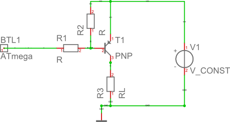

so ich hab jetzt einmal etwas versucht zu entwerfen. kann vllt mal jemand gucken, ob man das so realisieren kann? mein RL ist in meinem fall das messgerät welches an diese stelle geschalten werden soll. da bei 12V laut datenblatt etwa 30mA fließen entspricht es ja einem R von 400 Ohm. kann man die schaltung so betreiben und was für einen transistor würdet ihr empfehlen. leider bin ich mit pnp-transistoren nicht so fitt, gibt es eine einfache methode, die restlichen R zu berechnen? und ist R2 direkt nötig? R1 berechnet sich ja daraus, wie hoch der basisstrom sein muss im bezug auf meine 30mA die am Collektor fließen sollen. also einfach IB = IC/beta? danke euch
Wenn Du 12V schalten willst, wird das so nix. Eher so.

danke ;) und wie dimensionier ich die widerstande dann vernünftig? bzw welche transistoren kannst du da direkt empfehlen?
NPN - BC547 PNP - BC557 alle Rs 1k Der kritische ist für dich der PNP. Der kann max. 100mA. Wenn du auf Nummer sicher gehen willst dann nimmst du statt einem BC557 einen BC328. Hat bei mit funktioniert: Beitrag "Re: Schaltungskontrolle - 7 Segment an 12V - Atmega an 5V" Mfg Ed
