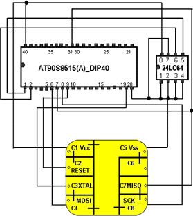

ISP - welche Pins womit verbinden?
Gast #12399
Hallo!
Nachdem ich jetzt schon längere Zeit daran rumprobiere, die im Anhang
befindliche Schaltung (=Funcard) über mein STK500 zu programmieren, muß
ich Euch doch noch mal fragen. Ich bekomme das einfach nicht hin, ich
glaube, daß ich irgendwas falsch verbinde.
Also, das STK500 hat laut Manual am ISP6PIN folgende Anschlüsse:
1- MISO
2- VTG
3- SCK
4- MOSI
5- RST
6- GND
Die Schaltung (Funcard, im Anhang) hat folgende Anschlüsse:
1- Vcc
2- Reset
3- XTAL
4- MOSI
5- Vss
6- (NC)
7- MISO
8- SCK
Wenn ich den uC (8515 auf der FunCard) jetzt programmieren will, wie
verbinde ich das ganze miteinander? Vielleicht so?:
 STK500 + FunCard
1- MISO + 7- MISO
2- VTG  + 1- Vcc
3- SCK  + 8- SCK
4- MOSI + 4- MOSI
5- RST  + 2- Reset
6- GND  + 5- Vss
  ?     + 3- XTAL
Kann das klappen? Und was ist mit Pin 3 von der Funcard, also mit XTAL?
Dort brauche ich doch ganz sicher auch ein Anschluß, oder? Ich habe
schon versucht, dort vom Jumper "XTAL1" des STK500 das Signal anzulegen,
aber auch das funktionierte nicht. AVR-Studio kann den Programmiermodus
nicht starten.
Was mache ich falsch?
Ich hoffe auf eure Hilfe, Danke!
ciao,
   Andi

Hallo!
So, jetzt hab ich eben nochmal Zeit gefunden, das ganze zu testen und es
hat auch funktioniert. Sollte also nochmal jemand vor haben, mit diesen
Chipkarten zu experimentieren: Es ist ganz einfach. :-)
Ich habe meine "FunCard" per ISP über das STK500 programmiert, es
sollten auch die Selbstbau-ISP-Programmer funktionieren.
Eine Funcard ist nichts anderes als ein AT90S8515 zusammen mit einem
64K-EEProm im Chipkarten-Format, also im "Telefonkarten-Format".
um diese Karte zu programmieren, braucht man nur eine
Kontaktiereinrichtung, zum Beispiel von Conrad (Ampenol). Dann verbindet
man die folgenden Pins miteinander:
 STK500          + FunCard
ISP6PIN 1 - MISO + 7 - MISO
ISP6PIN 2 - VTG  + 1 - Vcc
ISP6PIN 3 - SCK  + 8 - SCK
ISP6PIN 4 - MOSI + 4 - MOSI
ISP6PIN 5 - RST  + 2 - Reset
ISP6PIN 6 - GND  + 5 - Vss
vom XTAL1-Jumper + 3 - XTAL
Die Funcard Pinbelegung ist wie folgt, ansicht von oben:
|   [1] [5]                           |
|   [2] [6]                           |
|   [3] [7]                           |
|   [4] [8]                           |
(ich hoffe, man kann die ASCII-Mlerei einigermaßen deuten :)
