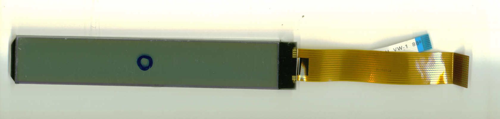

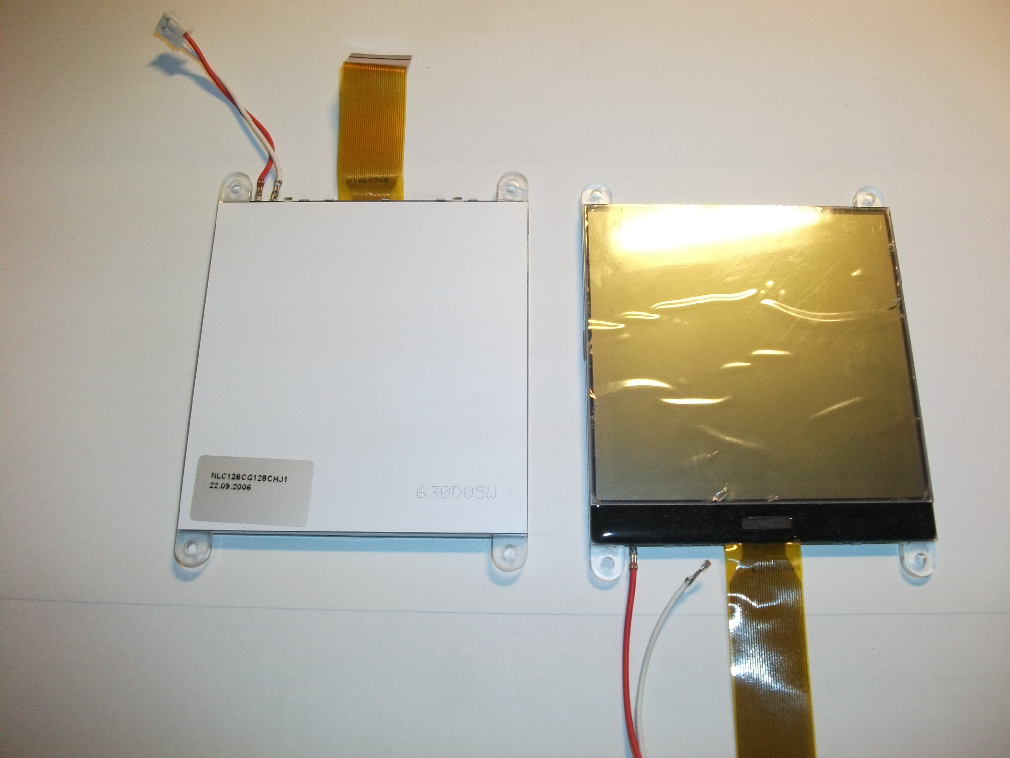

Hallo Ich habe diese Displays bekommen. Auf dem ersten Foto, das mit der weissen rückwand steht : nLC128CG128CHJ1 22.09.2006 und 630D05W auf den Displays auf dem 2 ten Foto steht : Clover Display LTD: M281 PCB Ver. 3.0 (oben unter dem Anschlusskabel ) MC1368c Multi 94V-ß 0537 (unten link ) weiss jemand was über diese Display ? habe über das inet nicht wirklich was gefunden weiss auch leider nicht woraus die display sind. danke an alle gruss Thoran
Auf dem DAT erworben? :) Ersteres ist ein http://www.produktinfo.conrad.com/datenblaetter /175000-199999/182671-da-01-en-LCD_MODUL_GRAFIK_FSTN_WEISS_128X128.pdf An dem Clover-Teil beiss ich mir auch grad die Zaehne aus, MC1368C ist wohl eher ds Platinenmaterial und zu dem M281 findet sich auch nichts offensichtliches ;)

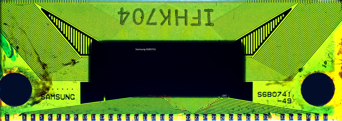

Hallo Thoran bei dem ersten Display wenn man mit der Bezeichung bei Google rumspielt kommt das hier raus http://www.produktinfo.conrad.com/datenblaetter/175000-199999/182671-da-01-en-LCD_MODUL_GRAFIK_FSTN_WEISS_128X128.pdf Sollte eigentlich deinem Display entsprechen. Brauch neben dem FFC Stecker halt noch ein paar kleine Caps drumherum. Beim anderen Display (Clover Display) findet man leider nichts. Auf den beiden TAB müsste eventuell in einer recht kleinen schrift noch was drauf stehen. Hier könnte man mit etwas reverse engineering eine Anschlussbelegung herausmessen. MfG Kai
Sieh dir den Conrad Originalpreis von Nummer 1 an und freu dich und vergiss das andere Ding erstmal :)
Das Clover-Display dürfte ein Custom-Design sein. Eventuell mit (Multi-)Touch? unn tschuess Bernhard
@faustian : hab mir grad den preis angesehen ..... und ich freu mich :-) und jepp auf dem DAT bekommen. auf den beiden Tabs steht IFHK703 oder auf einem anderen 1M36CG oder J009NQ07 habe mehrere von diesem Display. auf einem ist noch eine weitere Scheibe, kann das ein Touchscreen sein ? auf dieser Scheibe steht TR4-032F-04 UN UG, ist an den oberen Flachkabel kontakt angeschlossen (4 Leitungen) Ist seid Ja Super schnell Herzlichen dank schon mal . Gruss Thoran

Eigentlich hatten mich nur die NLCs interessiert aber ich hab dann
die Clover auch mitgenommen. Hab mich aber noch nicht weiter damit
beschäftigt.

Ich hab von den Clover 2 mitgenommen, die Beschriftungen auf den TABs sind immer unterschiedlich.

Stimmt habe auch gerade nochmal nachgesehen. Es stehen diverse Kennungen auf den Tabs. auf meinen steht : IFHK703, JD33101, JDA601, IFGW508, I1M36CG, und J009NQ07 (das ist das Display mit dem Touch). Alle "Kennungen " sind nicht nach gegoo.... . Gruss Thoran

Hi, ich hab das Clover mir noch mal angeschaut. Neben den ICs links und rechts steht die Beschriftung: Samsung S6B0741-49 das DBL kennt Goog.. Jetzt lassen sich die Pins zuordnen. Wigbert

Meine sind von der Hamradio Hannover, wohl der selbe Verkäufer. Da das DBL der IC's bekannt ist, würde ich sagen das ist ein GLCD mit 4 Graustufen 128x um die 200-240 Pixel. Also nicht hoffnungslos beim Ausprüfen. Ich hab schon ein bischen rumgepiepst, ich muss das mal aufmalen. Sollte also machbar sein. Wigbert
So habe nun eine Antwort von Clover. Weiss nicht ob sie mich verstanden haben. es ist ein Kundenspez. Display. Daher können sie mir nicht wirklich weiterhelfen. Wollen aber trotzdem wissen um welche Stückzahl es geht ??????? Hmmm mal sehen was da noch weiter passiert. Gruss Lars
Wie sieht es aus? Sieben Jahre sind vergangen und eure LCDs laufen? Oder liegen sie irgendwo in der Ecke rum? :-) Ich hab gerade mal die Anschlussbelegung vom Clover raus bekommen. Vielleicht interessiert das noch einen. Das Bild ist leider etwas groesser, aber das ich hab es schon auf 25% verkleinert und wenn ich es noch kleiner mache dann sieht man nichts mehr. Damit sollte dann die Ansteuerung kein Problem mehr sein. Olaf
