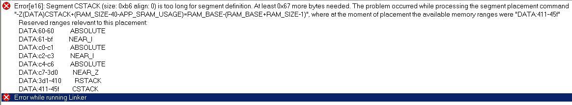

Guten Morgen, ich wollte gerade den AES Bootloader vom ATMega8 auf den ATMega88 umschreiben. Die Source Files für den Bootloader sind die von der Atmel Homepage. Haben den Bootloader bis jetzt für den ATMega164P benutzt, eine Anpassung darauf war kein Problem. Nur der ATM88 macht jetzt Probleme. Das Problem ist dass ich beim compilieren die im Anhang zu sehende Fehlermeldung bekomme. So wie ich das verstehe, ist zu wenig Speicher vorhanden. Doch bis auf das anpassen der USART Register hab ich am Code nichts verändert. Und die RAM Größe ist doch beim ATM88 genauso groß wie beim ATM8. Ohne die C Runtime Library kann ich das Projekt compilieren, jedoch läuft der Loader dann nicht. Weiß jemand Rat? Gruß, Minkfeld
Hab gerade unter den Projektoptionen beim Linker folgende #defines gefunden: BOOT_SIZE=800 FLASH_SIZE=2000 IVT_SIZE=26 RAM_SIZE=400 RAM_BASE=60 APP_SRAM_USAGE=30A Weiß vielleicht jemand warum genau diese Werte dort stehen? Kann damit gerade gar nichts anfangen........
So, ich habe nun den Bootloader auf den baugleichen ATmega168 zum laufen bekommen. Scheint wohl wirklich daran zu liegen dass der Speicherbedarf einfach zu groß ist. Habe den Loader mal für den ATMega168 und den GCC angepasst. Fehlerfrei compilieren und flashen lässt er sich, nur die Funktion passt noch nicht zu 100%. Ich bekomme beim compilieren immer folgende Warnung: AVR Simulator: Invalid opcode 0xffff at address 0x001e00 Scheint wohl irgendwas mit den Assembler Sprungadressen nicht zu stimmen, find nur den Fehler leider nicht. Ich hoffe jemand kann mir helfen. Hab das Projekt mal angehängt.... Gruß, Minkfeld
