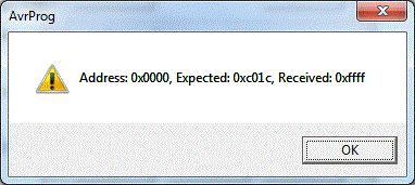

ich habe gerade einen neuen Controller (Atmega8) auf mein neues board
gesetzt um das Programm, welches erfolgreich auf einen anderen yC lief,
zu kopieren. Jetzt auf einmal kommt die Meldung(s.Anhang) wie kann das
sein ? Was habe ich falsch gemacht? Ich habe nur (Spannungslos) den
Controller getauscht, eingeschaltet, übertragen. Danach kahm dann
während dem übertragen die Meldung.
Ich werde die FuseBits bestimmt, mit Hilfe der REscue funktion
einstellen müssen. Keine Ahnung wie das funzt. Aber warum sit das so ?

Welches Board? Welche Controller hast du vorher benutzt (Stichwort:
Pinkompatibilität), welche Entwicklungsumgebung, welcher Programmer?

hast du es mal mit dem ProgTool von myAVR versucht? Im
Auslieferungszustand sind die m8 übrigens auf internen Takt gestellt.
Hast du an den Fuses schon was gemacht? Den Rescue-Clock vom mysmartUSB
brauchst du nur wenn du den Controller verfust haben solltest.
Grüße R.
