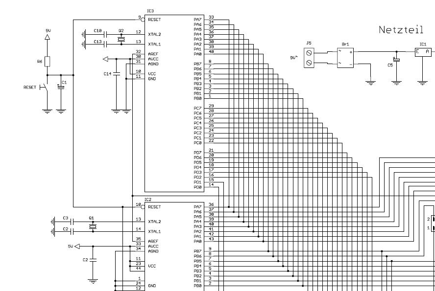

Hallo, da ich einige ATmegas 8535 in PLCC 44 Gehäuse habe, habe ich mich ein altes Board von Pollin besorgt (altes Model) wo ein solches Gehäuse für's 8535 drauf ist, nun solange ich mein AVRISPmkII auf dem ISP Stecker von Board drauf stecker dann blink gleich orange, das bedeutet kurzschluss im Reset Leitung, das Board sieht aber gut aus also Lötstelle usw. sehen gut aus, was könnte sein oder was könnte ich noch prüfen? Laut Plan (und auf Board) ist die 10K Widerstand im Reset Leitung vorhanden, Frequenz habe ich auch runter umgestellt trotzdem NICHTS! AVRISPmkII ist 100% i.O (geht mit adere Board) Danke in voraus Gruß Martin

Hi >Jetzt habe folgendes probiert: >drucke ich die Reset Taster und bleibe ich drauf, lese ich Fuse usw. >dann geht! LED leuchtet dann grun und ich kann Fuse setzen etc. lase ich >die Taste los dann geht wieder nicht! >was kann ich machen, was kann sein?? Ist an der Resetleitung auch ein Kondensator? Evtl. ist der zu gross. MfG Spess

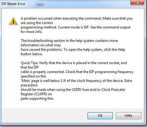

Welche Fehlermeldung kommt denn, wenn du versuchst die Signatur auszulesen, WÄHREND der AVRISPmkII orange blinkt? Hatte gerade eben das selbe Problem. Hab statt dem Reset-Pullup aus Versehen eine Drahtbrücke eingelötet ;-)
Ja ist ein drauf und zwar 47µF
Viel zu gross. Maximale Grössenordnung 100n.

es kommt erst Fehler_1 dann Fehler_2 komisch ist dass mit gedruckte reset taster funktionier!

Ja mach C1 halt raus. Bei den AVRs braucht man da keine "klassische Resetschaltung". Lediglich wenige nF machen Sinn, aus EMV Gründen.

sehr schön es funktioniert besten dank für eure Hilfe!
löte dann später einem 100n drauf.
Martin
Unter normalen Umständen brauchst du da gar keinen Kondensator. Es war von maximal 100n die Rede.
