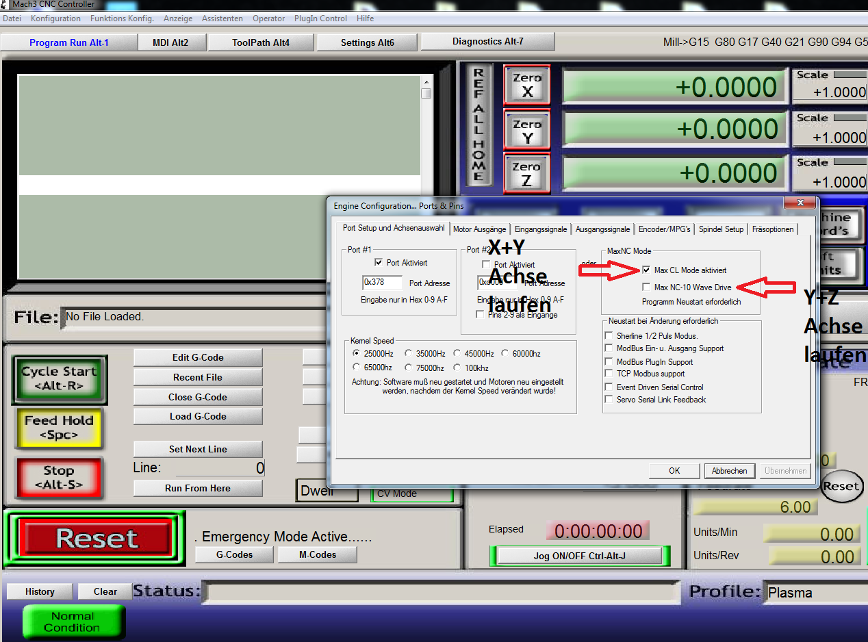

Hallo, ich habe es geschafft, dass die x und die y Achsen laufen, jedoch
ist irgendwie die x-Achse die z-Achse. Die Schrittmotoren laufen, aber
immer nur zwei, kommt auf die Einstellung auf dem Bild an, das ich
hochgeladen habe. Was kann ich da machen?
von MaWin (Gast)
Hast du eine MaxNC oder warum aktivierst du die Kästchen ?
von kurtisblow (Gast)
Hallo, nein, aber nur mit Kästchen laufen die Motoren.
von MaWin (Gast)
Du musst woanders Kästchen machen. Lies mal die Doku,
bzw. Beispiele, welches z.B. die aktive Bewegungsebene ist.
von Guest (Gast)
In dem Screenshot den Du gezeigt hast gibt es den Reiter "Motor
Ausgänge".
Dort müssen alle 3 Achsen enabled sein (grüner Haken).
Wenn Achsen vertauscht sind, kannst Du dort die Step- und Richtungspins
der Achsen tauschen. Übernehmen nicht vergessen.
Unter "Motor Tuning" kannst Du alle Achsen manuell fahren.
von Kurt T. (kurtisblow)
Hallo, auch wenn ich die Motorausgänge auf enable habe, Port 1 und
die Pins nach Anleitung belege, dann zucken die Motoren nur, wenn ich
sie manuell ansteuere.
So, danke habe es mit enable geschafft. Ich habe einfach die 3 Pins
(3,5,7) unter Ausgangssignale auf enable gestellt unter Port 1.
Das komische war nur, dass zuerst nur 2 Motoren liefen, habe alle
möglichen Anordnungen ausprobiert, schlussendlich nach dem 5ten mal
neustarten von Mach 3 gingen plötzlich alle 3 Motoren ???
Danke für eure Hilfe und ich wünsche euch frohe Weihnachten.
von Winfried (Gast)
Mach 3 ist an manchen Stellen chaotisch programmiert. Neustart, damit
irgendwelche Dinge übernommen werden, kann normal sein. Manchmal werden
auch Änderungen an der Konfiguration nicht übernommen, also immer
nochmal nachkontrollieren.
