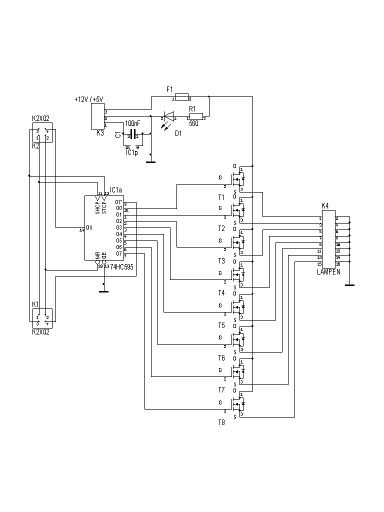

Hallo zusammen!
Ich einem größeren Modellbau-Projekt habe ich rund 200 kleine Lämpchen.
Diese werden nominal mit 12V betrieben, können aber durch die Netzteile
auch gedimmt werden und mit weniger Spannung versorgt werden. Die
Lämpchen sind so verdrahtet, dass manche einzeln angeschlossen sind,
manche aber auch parallel in Gruppen.
Ich möchte nun per PC/µC diese Lämpchen Ein-/Ausschalten können. Dazu
hab ich mir folgende Schaltung überlegt, die per SPI gesteuert wird.
Diese Module sollen über einen "Bus" beliebig kaskadierbar sein. (Pro
Modul soll es später 16 Ausgänge geben, war nur zu faul das noch
einzuzeichnen.)
Über die Klemme K3 kommt einmal eine 5V Steuerspannung für die Register
und einmal die regelbare "Lastspannung" für die Lampen. Hier gibt es
mehrere Als FET hatte ich an den BS170 gedacht, da die Lampengruppen
nicht mehr als 500mA ziehen. Ein Treiber ala ULN2003 scheidet aus, da
dessen Gesamtbelastbarkeit doch zu niedrig ist.
Meine Frage ist nun, funktioniert das was ich mir da ausgedacht habe?
Kann ich die BS170 einfach durch größere FET ersetzen? Dann könnte ich
mit gleichem Platinenlayout auch höhere Ströme schalten wenn nötig.
Bekomm ich irgendwie die gemeinsame Masseschiene zwischen
Steuer-/Laststromkreis weg? Bei 200 Lampen a max. 500 mA hätte ich auf
der Masse-Sammelleitung irgendwann 100A....
Wie wärs mit Optokopplern als Schaltstufe vor den FETs?
Danke für Eure Hilfe!
Gruß Joachim
von Michael_ (Gast)
Du mußt die Lampen zwischen +12V und Drain legen. Bedenke auch, das bei
Glühbirnen der Kaltwiderstand ein zehntel des Widerstandes hat. Da sind
die BS170 recht schwach.

von Klaus D. (kolisson)
Hallo Joachim,
jetzt musste ich aber alles mehrfach lesen.
.. und trotzdem kam es mir Spanisch vor.
Jetzt habe ich das "Spanisch" aber übersetzt.
IN deinem ersten Post redest Du von "BS170".
Dieser ist aber nun leider ein N-Kanal FET.
Damit kannst du das Minus der Lämpchen schalten,
nicht jedoch das PLUS.
Das heisst dann aber , dass dein erster Schaltplan wohl
vollkommener Murks ist. (es sei denn du meinst BS250)
Die Frage ist doch jetzt, ob du die Minusse schalten kannst,
oder ob es die Plusse sein müssen.
Sag doch mal genau, um was es geht und korrigiere deine Pläne mal.
Gruss Klaus
von Joachim S. (mithotyn)
Hi Klaus!
Danke für deine Antwort! So spanisch find ich das gar nicht. :-)
Also ob ich Plus oder Minus schalte ist mir egal, ich kann beides an den
Lampen noch verdrahten.
Die erste Schaltung ist damit in der Tat Murks und auch der FET wohl
nicht der passende.
Deswegen Schaltung 2, welche nur eine einzige Schaltstufe zeigt, welche
aber dann entsprechend an jedem Port des Registers eingesetzt werden
soll. Das ist also die (hoffentlich) korrigierte Form der Schaltung 1.
Würde es denn mit Schaltung 2 gehen?
Na Joachim, das macht es doch klaren und einfacher.
Soweit es eben geht, entscheide dich für Low-Side schalten.
.. also die Masse schalten // das spart Bauteile und Aufwand.
Dann könntest Du den BS 170 nehmen und direkt an den Port des uC
klemmen.
Sollte dieser dann doch zu schwach sein (oder Du auf Nummer Sicher gehen
willst),
kannst Du jeden beliebigen LOGIG-LEVEL FET einsetzen, der mehr Strom
verträgt.
Ich kenn z.B von CSD-Elektronic den IRLU024N. Eigentlich ein SMD
Transistor.
Allerdings hat der auch Beinchen. (0,31 per Stück).
Den kann man auch stehen montieren und er ist stark genug.
evt. zur Sicherheit noch nen 8,2 oder 15 ohm Widerstand in Reihe zum
gate.
Gruss Klaus

von Jens G. (jensig)
Wenn ich es richtig mitbekommen habe, dann sind das 12V/100mA-Lämpchen.
Die sollten sich noch relativ lässig mit dem BS170 schalten lassen, wenn
ich mir so das SOA-Diagramm anschaue. Mehr als 100ms braucht wohl so
eine Lampe nicht, um auf Temperatur zu kommen. Und da darf man sich
schon 1A leisten, und das bei 6V. Allerdings fließen bei dieser Spannung
nur 0,5A Kaltstrom, wegen halber Spannung an der Lampe.
Allerdings wirkt der BS170 bei 5V Ansteuerung ohnehin stark
strombegrenzend, ist aber noch durchgesteuert genug, wenn sich dann die
100mA einstellen. Einziger negative Nebeneffekt dürfte der sein, daß die
Lampen langsamer angehen - vielleicht ist das aber auch eher egal, und
man kann sich darüber freuen, daß durch den verringerten Einschaltstrom
die Lampenlebensdauer erhöht wird. Ich finde den BS170 also gar nicht so
verkehrt an dieser Stelle.
Wenn Du allerdings (wie weiter oben angegeben) 500mA pro Lampe
veranschlagst, dann brauchste natürlich andere Mosfets.
Mit der Optokoppler-Variante haste natürlich die wenigsten Probleme mit
der Masseführung. Und ist auch in Bezug auf Masse-spannungsabfälle durch
die Massetrennung von Ansteuer- und Leistungsteil weit unempfindlicher
auf Eigenstörungen. Ist aber auch die aufwendigere/teurere Variante.

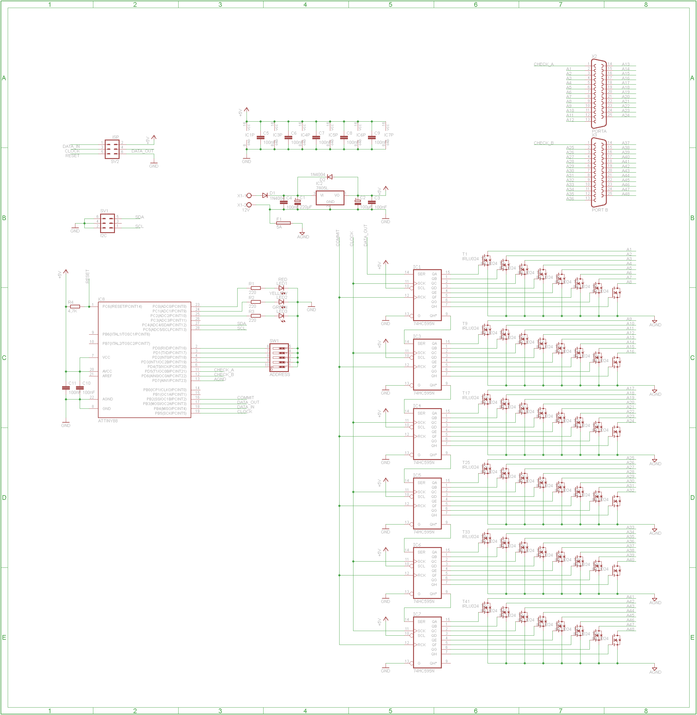

Nach etlichen Tests, Versuchen und Überlegungen hab ich euch im Anhang
mal das Vorläufige Ergebnis angehängt.
Es handelt sich um ein Schaltmodul, welches per I2C von einem
Hauptcontroller angesprochen wird. Bis zu 32 Module können von einem
Controller angesprochen werden. (Adresse per DIP-Schalter wählbar)
Zusätzlich überwacht der ATTINY noch die Spannung (Wenn F1 durchbrennt
oder einer der Stecker abgezogen wird) und meldet das entsprechend an
den Hauptcontroller.
Das Schaltmodul hat 48 Ausgänge, welche durch den ATTINY in 32
Helligkeitsstufen per PWM gesteuert werden können. Die PWM Frequenz ist
um die 400Hz.
Den BS170 hab ich gegen einen IRLU024 getauscht, um nach oben hin noch
etwas Reserve zu haben, was den Schaltstrom betrifft (ohne gleich ein
TO220 nehmen zu müssen), auch wenn ich im Durchschnitt nur mit 100mA pro
Ausgang rechne.
Ich würde im nächsten Schritt aus dem Plan ein Board erstellen und das
ätzen lassen. Deswegen würde ich mich freuen, wenn ihr da mal
drüberschauen könnt, ob das alles so in Ordnung ist.
Eine Frage hab ich dazu:
Ich hab im Forum dutzende Beiträge gelesen, wo zwischen 595 und FET ein
Widerstand zur Strombegrenzung eingebaut ist. Die Meinungen der
Sinnhaftigkeit gehen aber weit auseinander. Der Grund erscheint logisch,
aber wie siehts nun aus? Widerstand ja oder nein?
