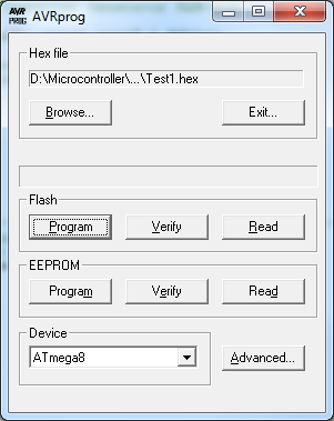

ich habe mal eine Frage.
Mein Programm, welches ich geschrieben habe, übertrage ich immer über
den Programm Button ins Flash Speicher. Jetzt gibt es aber beim AVRprog
die Schhaltfläche EEPROM, wann muss ich denn da hin übertragen ? (Siehe
Anhang)
Dachte das ich die Dateien die ins EEPROM geschrieben werden nur über
die Funktion :
-eeprom_read_byte(&xxx)
-eeprom_write_byte(&xxx) etc. schreibe.
Vielen Dank.
Persönliche Seite #1995786
Die genannten Funktionen sind für den Zugriff auf das EEPROM *zur
Laufzeit*.
Wenn man zur Compilezeit Daten fürs EEPROM hat, werden die von der
Toolchain in einer extra Datei (Endung oft *.eep) zusammengefasst.
Und diese EEPROM Daten überträgt man im AVR Studio, ähnlich wie man
Daten fürs Flash überträgt.

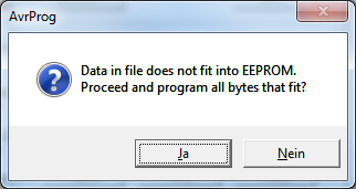

Wenn ich jedoch nur ins Flash das Programm übertrage läuft der Atmega
nicht hoch. Gehe ich auf den EEPROM Button kommt zwar erst dieser
Meldung (Anhang) er überträgt aber und danach läuft auch alles. Ist das
richtig so ?

Das Programm wird nicht über einen EEPROM-Button eingespielt. Du
meinst wahrscheinlich den "Program"-Button in der EEPROM-Abteilung des
von Dir gezeigten Menues. Aber damit wird wie gesagt kein "Programm"
überspielt sondern der EEPROM-Inhalt. Das Wort "Program" auf den Buttons
heisst auf Deutsch "programmiere" - ein Kommando, ein Befehl an das
AVRStudio, das es programmieren soll. Den gibt es zweimal. Einmal für
das Programm - also die Befehle die der uC abarbeiten soll und einmal
für die EEPROM-Inhalte.

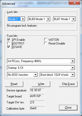

OP #1995870
ja sorry habe mich versucht schnell zu fassen, da ich nicht wollte das
Du evtl. abhaust ;-)
Ich habe es jetzt hin bekommen. Wie im Bild zu sehen (Anhang) gibt es
bei den Einstellungen für den M8 bei den FuseBits das Häkchen EESAVE
dieser war nicht angehakt. Nachdem ich dieses mal auf Gut Glück versucht
habe funktioniert alles sauber.

Ich habe den Verdacht das Du immer das Programmfile in das EEPROM
programmierst. Das also die in der obersten Zeile genannte Datei mit den
den unten gezeigten Buttons programmiert wird und zwar gleichermaßen in
das EEPROM und in den Programmflash-Speicher.
Das wäre natürlich verkehrt. Das müssen zwei verschiedene Dateien sein.
Schau Dir auch bitte die Programmbeschreibung unter:
http://www.atmel.com/dyn/resources/prod_documents/doc1021.pdf
an. Da steht genau wies funktioniert.
Gast #1995876
>da ich nicht wollte das Du evtl. abhaust ;-)
Sehr schmeichelhaft, aber da brauchst Du keine Bedenken haben.
Wahrscheinlich schauen die meisten, die einmal anfangen in einem Thread
zu antworten immer wieder herein bis das Problem gelöst ist. Ausserdem
gibt es dann immer noch andere Mitstreiter die auch gewillt sind zu
helfen.
Sehr schön.
Na, dann kann die Sylvesterrakete ja starten. :-)

OP #1995884
Also bis dato habe ich immer nur den Button verwendet. (s. Anhang)
Das mit dem EEPROM Program Button war auch mal wieder nur auf Gut Glück.
Den betätige ich jetzt nicht mehr. Wie gesagt im Moment beschreibe ich
auch nur eine Datei mit der eeprom_write_byte(&eeFooByte, myByte); und
lese sie aus.
Das wird vom Programm aus gemacht und soll dafür gut sein diesen Wert
Spannungsausfallsicher abzuspeichern. (Bei Tastendruck wird der Wert
geschrieben)

Persönliche Seite #1995901
Lies dir mal die Bedeutung der Fuse EESAVE im Datenblatt deines µC
durch.
EESAVE   EEPROM memory is preserved through the Chip Erase
1 (unprogrammed, EEPROM not preserved)
(aus
http://electrons.psychogenic.com/modules/arms/art/14/AVRFusesHOWTOGuide.php)
ISP-Software kann vor dem Programmieren des Flash einen sog. Chip Erase
machen. Bei vielen ISP-Programmen ist das sogar so voreingestellt.
Dadurch wird das EEPROM gelöscht (auf 0xFF gesetzt), wenn die EESAVE
Fuse nicht programmiert ist.
Wenn du die EESAVE Fuse programmierst (Häkchen im AVR Studio), übersteht
der EEPROM Inhalt das Chip Erase.
Gast #1995906
>Konnte es nicht sein das durch das Häkchen EESAVE nichts
>gespeichert wurde und somit nur flüchtig im EEPROM abgelegt wurde? Und
>ich deswegen immer wieder diese .eep Datei evtl. neu anelgen musste?
Das Häkchen bei EESAVE kontrolliert ob das EEPROM beim löschen des uC
mitgelöscht wird oder nicht.
Die Flüchtigkeit des EEPROMs lässt sich überhaupt nicht beeinflussen,
auch nicht mit dem Häkchen. EEPROMs sind nie flüchtig. ("Flüchtigkeit"
von Speicherinhalten hat im Programmierermilieu eine etwas schärfere
Definition).

Persönliche Seite #1995910
Die Fuse EESAVE kann eine Falle werden. Wenn du bei der
Programmentwicklung weitere EEMEM gekennzeichnete Variablen definierst
oder welche entfernst, verschieben sich die Positionen der restlichen
EEMEM Variablen im EEPROM. Der Compiler erzeugt eine passende neue
EEP-datei, aber du lässt den alten Inhalt im EEPROM... man muss also
genau wissen, was man preserviert :-)
