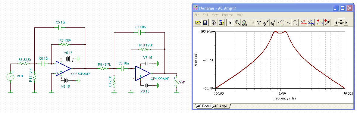

>Ich möchte einige aktive Bandpassfilter dimensionieren. Diese benötige >ich, um ein Audi-Signal in 13 Bänder zu unterteilen, die dann jeweils >von einem LM3916 visualisiert werden. Ein brauchbares Filter für einen Oktavband Audio Spektrum Analyser findest du im Anhang. Du siehst, daß dort zwei geringfügig gegeneinander verstimmte Bandpässe in Serie geschaltet sind. Die Schaltung zeigt ein 1kHz Filter. Für die Nachbarbänder vergrößerst bzw. verkleinerst du die Zeitkonstanten einfach um den Faktor 2. Ähem, die Bauteilewerte solltest du schon ziemlich genau treffen. 1%-ige Bauteile aus der E24-Reihe sind schon das Minimum! Kai Klaas
Sehe gerade, daß ich an zwei Stellen übereifrig gerundet habe. Es sollte besser heißen: R11=1,35k R12=2,03k Kai Klaas

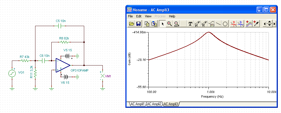

Du willst doch nur visualisieren und keine Spektren messen. Da sollte eine einstufige Lösung mit Q= 2..4 ausreichend sein. Ich hätte da 13 Bandpassfilter 1. Ordnung genommen, beginnend mit 50Hz und deren Mittenfrequenz um den Faktor 1.6 jeweils vergrößert - bis die oberste bei ca. 15kHz liegt. Ggf. kann man das untere Filter durch einen TP und das obere durch einen HP ersetzen. Jede einzelne Stufe dann mit FilterPro berechnen lassen (einfacher Bandpass) und diese parallel an die Quelle angeschlossen. Je ein OPA pro Band. Natürlich kann man, wie Kai Klaas es vorgeschlagen hat, die Bänder jeweils breiter und steiler machen, aber für den Zweck scheint es mir übertrieben. Denn es spielt doch keine Rolle, wenn die Summe über die einzelnen Teile einige dB Ripple hat. Das wirst du zwar beim Duchstimmen mit einem Sinus sehen, aber kaum bei einem normalen Audio-Musiksignal. Die Formeln für so eine Stufe sind bestimmt in der einschlägigen Literatur zu finden (vermute mal, im Tietze-Schenk ist das drin) - zur Not muss man sich hinsetzen und etwas komplexe Rechnung üben.
>Wie verdoppele / halbiere ich die Zeitkonstante? In dem du alle Widerstände verdoppelst bzw. halbierst. Du kannst stattdessen auch alle Kondensatorwerte verdoppeln bzw. halbieren. >Genauer: Wie hast du die Widerstände berechnet? Ich habe mir eine fertige Schaltung aus einer Bauanleitung zur Brust genommen und mit TINA auf geringsten Ripple hin optimiert. >Mir wären die Formeln lieber, da ich dann variabeler in der Bänderanzahl >bin. Bin mir nicht mal sicher ob es dafür überhaupt Formeln gibt. Es gibt sicherlich Formeln für Terz-Analyser oder Oktav-Analyser. Aber für Analyser mit variabler Bänderzahl habe ich noch keine gesehen. Ich habe dir im Anhang mal ein einfacheres Bandpaßfilter dem aufwendigeren gegenüber gestellt. Das Problem bei dem einfacheren Filter ist nicht so sehr der Ripple, sondern vielmehr, daß die Nachbarkanäle zu stark einstreuen. Für eine annehmbare Nachbarkanaltrennung brauchst du schon steile Flanken. Steile Flanken gehen aber einher mit schmaler Bandbreite, sodaß du mit einem einzelnen Filter niemals steile Flanken und ausreichende Bandbreite zugleich haben kannst. Deshalb verwendet man bei Oktavband-Analysern üblicherweise zwei steilflanke Bandpässe, die geringfügig gegeneinander verstimmt werden, um auf die ausreichende Bandbreite zu kommen. Terzband-Analyser verwenden sogar drei gegeneinander verstimmte Bandpässe pro Kanal. Vielleicht erzählst du ja einfach mal genauer, was du überhaupt vor hast? Kai Klaas
