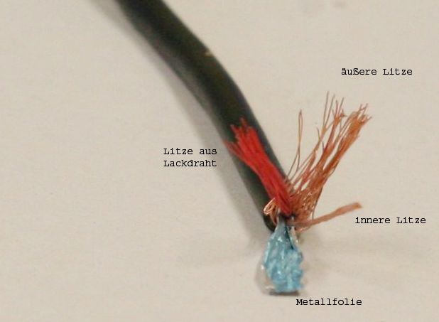

ich scheitere bei dem Verusch, an ein Stecker-Schaltnetzteil einen neuen
DC-Stecker zu löten. Das Problem ist, dass die innere Litze (+) nur
durch ein Geflecht aus lackiertem Draht gegen das Außengeflecht (-)
isoliert ist. Hat jemand schonmal soetwas gesehen? Wie geht man damit
um? Ich produziere hier immer Kurzschlüsse, weil das Isolationsgeflecht
nicht mehr zuverlässig isoliert, wenn die äußere Hülle fehlt. Zusätzlich
befindet sich auch noch eine Art Alufolie mittendrin, die das ganze noch
komplizierter macht.
Hoffentlich gibt's da eine gescheite Lösung für.
Danke im Voraus und viele Grüße aus Berlin,
Benjamin

von Benjamin Z. (Firma: TU Berlin) (benjamin_z)
Also wahrscheinlich ist es wirklich das Einfachste, das gesamte Kabel zu
ersetzen. Aber interessieren würde es mich schon, wie man an solch ein
Kabel einen Stecker lötet. Anbei ein Foto, auf dem man die Konstruktion
einigermaßen erkennen kann.
von mhh (Gast)
Wenn ich das Bild richtig deute, musst Du beim löten verhindern, daß die
Wärme den Draht hinter der Lötstelle erwärmt und dort die Isolierung
beschädigt - also kleine Metallzange verwenden zum halten.
von ingo (Gast)
Das ist eigentlich die gleiche Art von Kabel, wie auch für Kopfhörer
genutzt wird. Habe die Erfahrung gemacht, kurz mit Koloponiumlösung
eingepinselt, dann lässt sich der verdrillte Lackdraht (so um die 350°C)
gut löten.
Wie "mhh" schon schrieb nicht zu sehr kürzen...
mfG ingo
Servus,
der Lackdraht soll nicht gelötet werden. Dieser dient, zusammen mit der
einseitig beschichtetetn Metallfolie, als Isolation des inneren
(unbeschichteten) Leiters.

von Hans H. (loetkolben)
Ich kenne solche Kabel auch von Kopfhörerkabeln, ließen sich eigentlich
ganz gut löten (vorher Lackdraht mit Spiritusflamme freibrennen),
wie schon geschrieben dabei mit einer Zange festhalten.
Servus,
ich habe mir heute mal das andere Ende des Kabels angesehen, dort, wo es
am Netzteil angeschlossen ist. Es stellte sich heraus, dass der
Lackdraht doch stromführend ist (ups). Er ließ sich mit entsprechend
hoher Temperatur (400°C) auch in einem Zug freibrennen und löten. Die
Litze im Inneren dient lediglich als "Sense" für den Spannungsregler. Am
DC-Stecker dürfen sich die beiden Leiter also durchaus berühren, müssen
sie sogar. Jetzt läufts. Vielen Dank.
