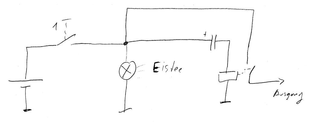

von xyz (Gast)
und was hast du schon an Ansätzen?

von Grübler (Gast)
Warum immer gleich ein MC.
Zurück zu den Wurzeln!!
