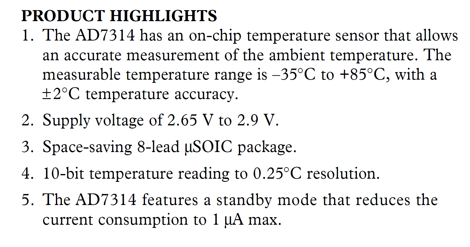

Hallo Zusammen Ich habe heute ein Datenblatt studiert und habe völlig den Durchblick verloren vieleicht könnt ihr mir ja weiter helfen. Datenblatt Infos habe ich interesannte/unverständliche Stelle im Anhang 1? Habe ich jetzt eine Genauigkeit von +-2V oder 0.25V? 2? Wie kann ich den jetzt einen anderen Temp Wert ausgeben? Ich danke im Voraus für eure Hilfe
Hi, Die Auflösung ist 0,25 C° ( siehe auch Tabelle 0x0000 --> 0x0001) Die Genauigkeit sind die +- 2 C° die der Sensor danaben liegen kann. Ausgeleden wir der über SPI ( Datenblat unter Features...) http://www.analog.com/static/imported-files/data_sheets/AD7314.pdf mfg Dex
Aber für was brauche ich dann so eine genauigkeit wenn es trotzdem 2 Grad abweichen kann. wie ist den der Code für 20 Grad. Nach welchem system ensteht dieser?
Vorsicht: Auflösung!=Genauigkeit Guckste da: http://www.mikrocontroller.net/articles/Aufl%C3%B6sung_und_Genauigkeit
Auswertung: Auch im Datenblatt auf S. 5 zu finden: "temperature reading from the ADC in 10-bit twos complement format." Guckste da: http://de.wikipedia.org/wiki/Zweierkomplement
Super das mit der Tabelle habe ich jetzt geschnalt Ist die abweichung immer dieselbe beim gleichen baustein? z.B. 2.5 Grad => Gemessene Abweichung 1 Grad => Wirklichkeit 1.5 Grad 5 Grad => Wirklichkeit 4 Grad 10 Grad => Wirkleichkeit 9 Grad

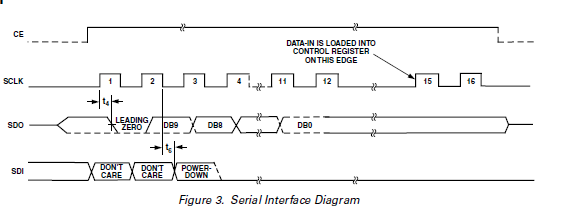

noch mehr fragen Für was ist der SDI vorhanden? Wie funktioniert das mit dem speicher ins Register?
Auch auf die Gefahr hin mich zu wiederholen: Schau dir doch mal im Datenblatt Seite 7 an Figure 6. Typical Temperature Error @ 2.65 V Da ist ein typischer Verlauf dargestellt .... SDI? --> SPI? Was auch immer wieder gerne zitiert wird ist: http://www.mikrocontroller.net/articles/AVR-GCC-Tutorial Wenn du das gelesen UND das Datenblatt gelesen hast sollte es klappen
nein sdi hast du eine ahnung was das ist? Ich weiss ich kann im Datenblatt nachschauen das ich aber nicht wirklich verstehe. Danke für die übrigen antworten die haben mir ein bischen geholfen
