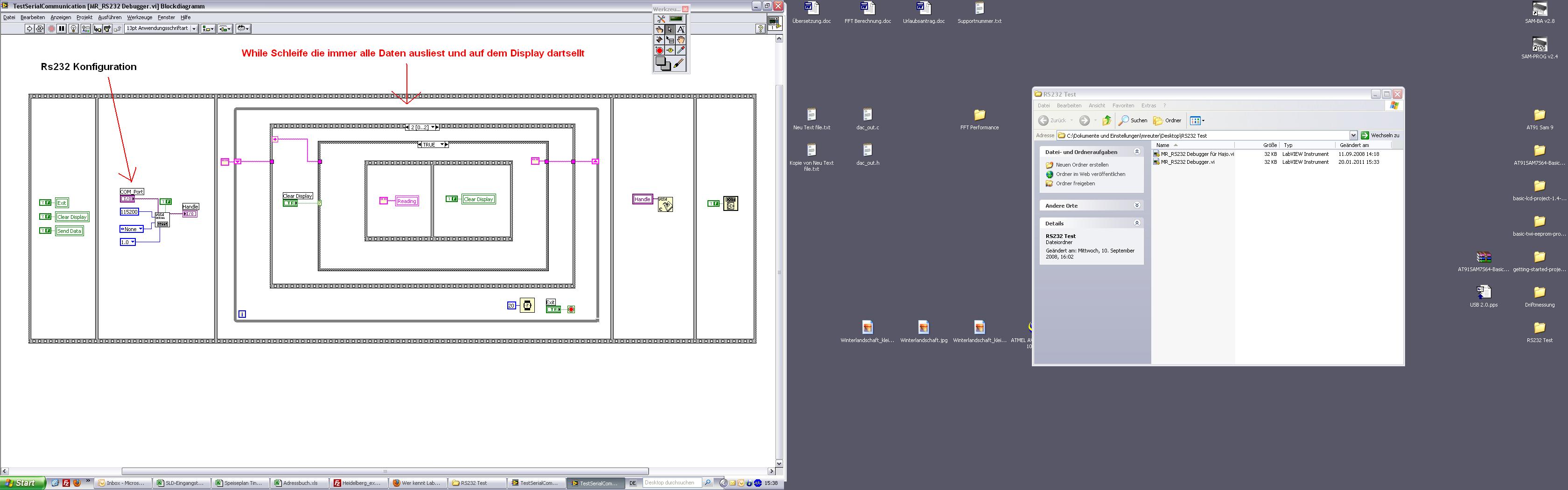

von Johann (Gast)
In Labview kann man sehr einfach die RS232 Schnittstelle verwenden. Es
gibt ein Symbol mit dem Du die RS232 Schnittstelle konfigurieren kannst
(z.B. welcher Port verwendet werden soll, die
Datenübertragungsgeschwindigkeit z.B. 9600Baud, oder ob ein Stopbit
verwendet werden soll)
--> siehe Wikipedia RS232
Wenn Du die angaben bei der Konfiguration gemacht erzeuegt man eine
While-Schleife. Diese While-Schleife fragt in regelmäßigen Abständen den
RS232-Eingangsbuffer ab. Die Funktion gibt die die Anzahl an Bytes
zurück die Momentan im Buffer vorhanden sind.
Wenn Du jetzt z.B. 10Bytes erwartest dann must Du einen Vergleich man.
Liegen mehr als 10 Byte im Buffer an dann lese 10 Bytes aus dem Buffer
aus. Für das auslesen der Daten aus dem RS232 Buffer gibt es eine
Lesefunktion die nur die Anzahl an Bytes die ausgelesen werden soll
benötigt. Das Programm ist in 15 Minuten fertig.
Du kannst auch mit einer Schreibfunktion Daten über die RS232 Leitung
schreiben.
So viel ich weiß gibt es eine 30 Tage Testversion von Labview. Ansonsten
muss man Geld für die Software abdrücken.
Wenn Du z.B. mit der rechten Maustast auf die Rs232
Konfigurationsfunktion drückst dann erscheint ein Popup Menü wo Du
Beispiele auswählen kannst. Es gibt mehrere Beispiele zu RS232.
Außerdem kann ich Dir nur das Labviewforum.de empfehlen.
Es gibt außerdem eine Menge kostenlose Programme die Daten, die über die
RS232-Schnittstelle kommen in eine Textdatei schreiben, diese kann man
dann anschließend mit Excel ist was auch immer auswerten.
Ich habe mal ein Labview Programm geschrieben mit dem ich alle Daten,
die über die RS232 Verbindung kommt in einem Display darstelle, zudem
kann ich Daten über die RS232 Verbindung senden. (siehe Anhang)
