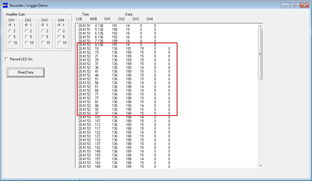

Hallo Leute,
ich brauche wiedermal dringend Eure Hilfe. Ich arbeite immer noch an
mein Spirometer-Projekt zur Lungenfunktions-Messung. Ich habe nun meine
Differenzdruck-Sensor MPX2010DP mit den OP-Verstärker LM358N verbunnden.
Als AD-Wndler habe ich ein PC-Oszilloskop von Velleman PCS10. Das Teil
liefert nur 10 Samples pro Sekunde. Ich brauche aber mehr. Zwischen 40
und 80 Samples pro Sekunde. Ich versuche es jetzt mit dem FTDI232R. Der
liefert mir aber nur 7 Samples pro Sekunde. Wie kriege ich da mehr raus?
Als Bild habe ich das Ergebnis vom Velleman.
Ich wäre Euch dankbar wenn Ihr mir weiterhelfen könnt.

von holger (Gast)
Laut Beschreibung sollte das 100S/s können.
Mit was für einer Schaltung?
von Peter C. (spiroboy)
Das stimmt schon. Laut Hersteller sollte der 100 S/sek. liefern. Macht
der aber nicht. Mehr als 20 S/sek. geht nicht. Hier der Orginal VB-Code
von Velleman. Gibt's auch zum downloaden bei Velleman. Ich habe noch
zusätzlich die Anzeige des Systemtimers in der ListBox integriert. Da
sieht man es genau das es nicht mehr als 20 Samplews sind.
