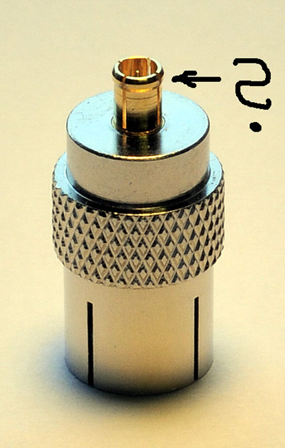

Hallo Gemeinschaft. Ich poste dies hier im HF-Forum, weil der Stecker wohl am besten hier hin passt. Ich habe mir selber eine DVB-T Antenne gebaut und muss sie leider über den im Bild dargestellten Adapter an meine USB-TV-Karte anschliessen. Zukünftig möchte ich auf den Adapter natürlich verzichten und bin deshalb auf der Suche nach dem richtigen Stecker. Die Produktabbildungen bei Reich... und Co verwirren mich als HF Laien nur. Also nun die Frage: Was ist das für ein Stecker, den ich so kunstvoll mit einem Fragezeichen versehen habe? Danke und Grüße, Alex
Bin zwar auch HF mäßig nicht wirklich bewandert, aber ich würde sagen das es ein MCX Stecker ist.

> Habt ihr auch so Erfahrungen dass in machen Positionen der Kontakt iwie > nicht richtig funktioniert? Ist nicht verwunderlich. Die Steckverbindung sieht wackeliger als BNC aus.
Eine wackelige Verbindung kann ich nicht bestätigen. Hatte ich noch nie. Zugegeben. Diesem Ministecker stand ich anfangs auch sehr skeptisch gegenüber. Deshalb achte ich auch darauf, dass diese Steckverbindung keinen unnötigen mechanischen Belastungen ausgesetzt ist.
Das Tu ich auch denn ganz geheuer ist mir das Teil auchnich, aber irgendwas stimmt da nicht. Vlt gibs beim Reichelt ja nen entsprechenden Ersatz wo man auf die Platine löten könnt, mal schauen beim nächsten mal.
gabs da mal nicht SME-Verbinder? vielleicht liege ich falsch, aber diese 3 Buchstaben sind mir sofort eingefallen. War ziemlich klein, symmetrisch, teuer in der Anschaffung, aus Frankreich? HF-Technik auf jeden Fall, stets vergoldet.
